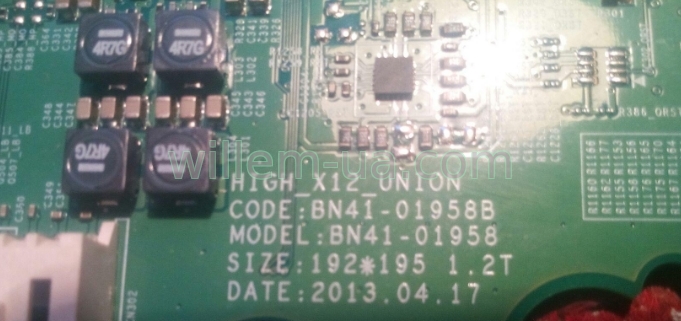

Прошу помощи, не могу найти дамп прошивки KLM4G1FE3B-B001, тел samsung-ue32f4510ak,MAIN BN41-01958B...
Прикрепления: 4967259.jpg (151.6 Kb)
на первом сибирском в свободном доступе

sokol2007Дата: Пятница, 2019-10-18, 13:16 | Сообщение # 540
Сообщений: 11
Нет эта прошивка не подходит,я заливал ее но результатов-0, эта прошивка 5 серии, а мне нужно 4 серии,одним словом, две модели в которых одинаковы прошивки ue32f4510ak и ue32f4500...
