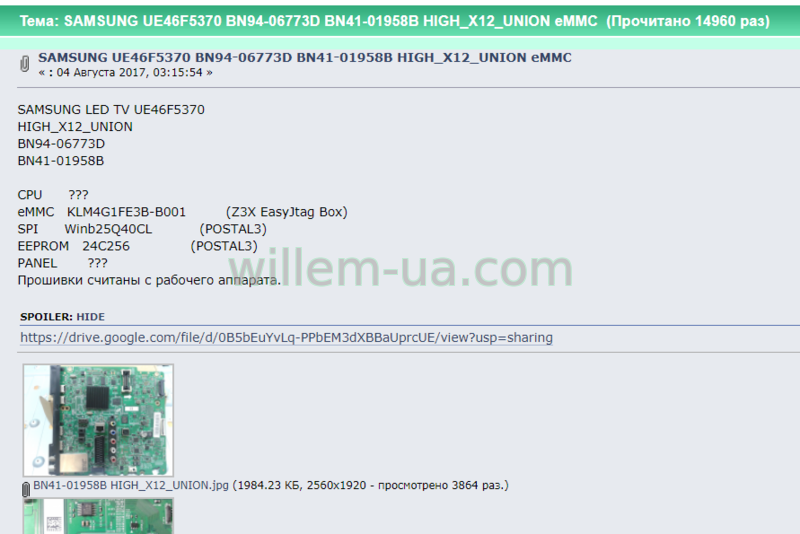

Прошу помощи, не могу найти дамп прошивки KLM4G1FE3B-B001, тел samsung-ue32f4510ak,MAIN BN41-01958B...
на первом сибирском в свободном доступе
http://televid-sib.ru

Нет эта прошивка не подходит,я заливал ее но результатов-0, эта прошивка 5 серии, а мне нужно 4 серии,одним словом, две модели в которых одинаковы прошивки ue32f4510ak и ue32f4500...
ReiderДата: Пятница, 2019-10-18, 15:47 | Сообщение # 545
http://www.gsmforum.ru/threads....8B-EMMC
sokol2007Дата: Суббота, 2019-10-19, 00:08 | Сообщение # 546
Сообщений: 11
Там проблемка ,файл скачуется но при распаковке RAR, файл не возможо использывать, его невозможно, в другую папку переместиь..., что-бы загрузить в программатор, если знаете как это сделать подскажите...
PavlovichДата: Суббота, 2019-10-19, 03:43 | Сообщение # 547
sokol2007, надо скачать все 18 частей, затем открыть **.part01.rar.
После распаковки получается папка размером 3 гига со всеми необходимыми файлами.

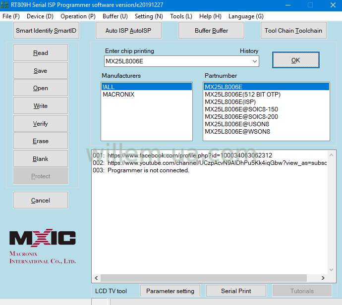

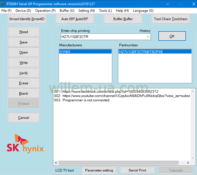

Подскажите, а есть где полный список поддерживаемых микросхем? на данный момент интересует конкретно две микросхемы, стоящие в моем регистраторе, на котором задолбала слететь проштвка.
MX25L8006EM2I-12G и H27U1G8F2CTR-BC , в сети в одном только мести и нашел список, там вот они есть, а так ли это? https://www.hklrf.com/24download/img/RT809H-List9.txt
Буду очень благодарен если кто подскажет.
AdminДата: Среда, 2020-01-08, 12:57 | Сообщение # 551
Riddick, само лучше скачать софт. установить. обновить до последней версии и в софте вбить микросхему.. если она есть.. она там будет.
сам программатор для этого не нужен.
обе микросхемы есть в софте.
Прикрепления: 0980261.png (46.1 Kb) · 7749652.png (58.4 Kb)
RiddickДата: Среда, 2020-01-08, 13:00 | Сообщение # 552
Admin, + миллион Вам в карму, до такого простого решения я и не догадался)) (приклинило что нужно сначала купить)
