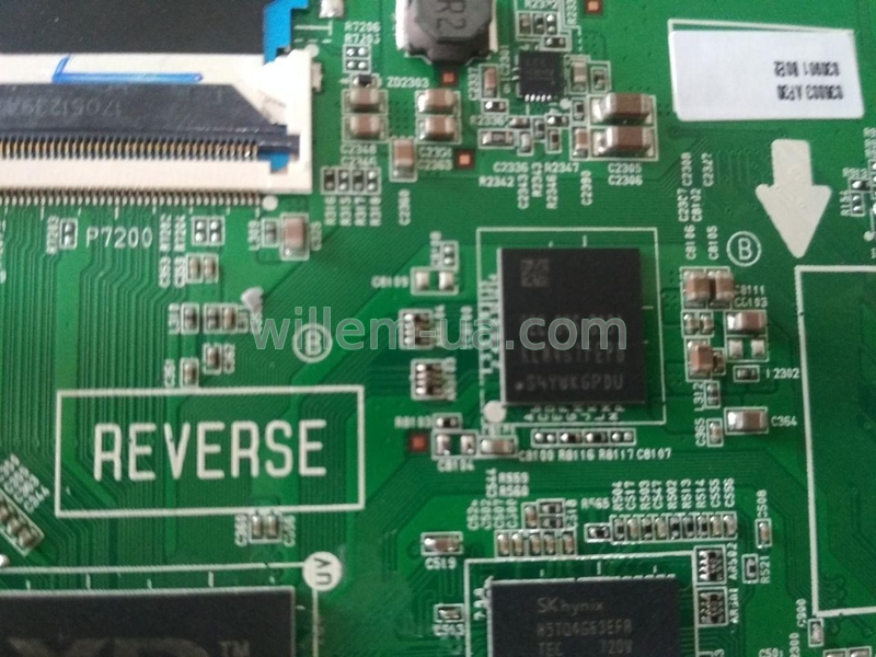

Albert_38rusДата: Суббота, 2019-03-16, 11:56 | Сообщение # 511
Сообщений: 22
jm2500, не те картинки прилепил. замени вот на эту, что я прилепил - тогда точно помогут. biggrin

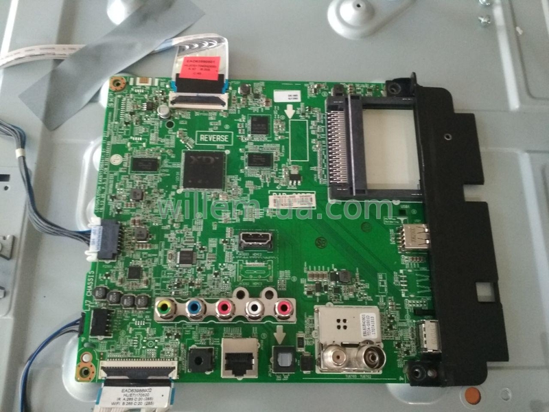

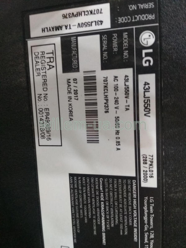

jm2500Дата: Суббота, 2019-03-16, 13:54 | Сообщение # 513
вот эта мадель

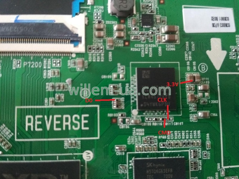

Вот распиновка . НО прошивка привязана , если залить в другую плату , смарт работать не будет.
Прикрепления: 0876887.jpg (245.0 Kb)
jm2500Дата: Воскресенье, 2019-03-31, 06:42 | Сообщение # 515
спасибо вам сегодня попробую прошыть
