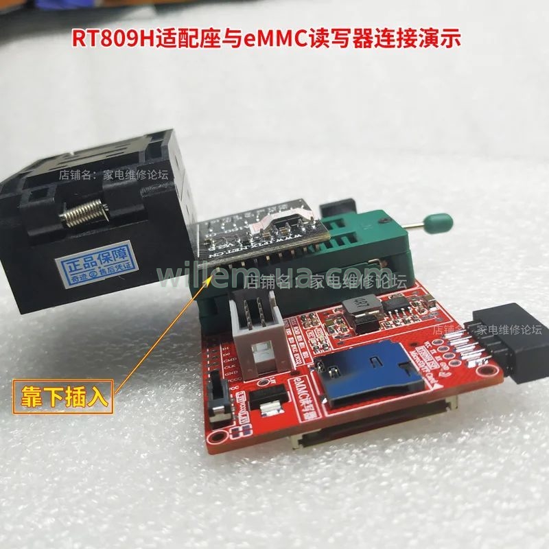

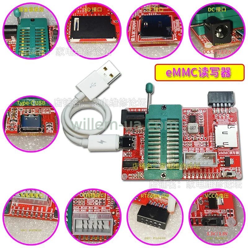

GratДата: Вторник, 2024-06-11, 11:56 | Сообщение # 594
Вопрос по програматору. Отдельную тему пока создать не могу. Наткнулся на такую панелку к RT809H. Описания невнятны, и их очень мало. Судя по внешнему виду, и возможности подключения к USB, его можно использовать как аналог картридера, и снимать образы с eMMC. Кто нибуть пользовался такой штукой, или имет о ней информацию подтверждающие мое предположение? Спасибо!
Прикрепления: 2824692.jpg (369.3 Kb) · 5551286.jpg (214.7 Kb)
AdminДата: Четверг, 2024-06-13, 10:28 | Сообщение # 595
Grat, хто его знает. нужно купить , попробовать.
