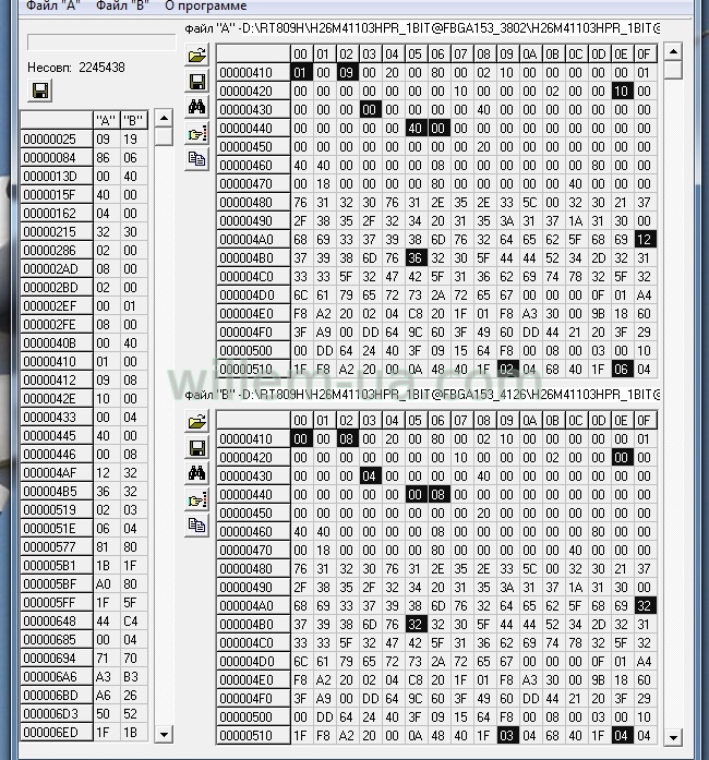

Подскажите пожалуйста Коллеги, что я делаю неправильно. Почему происходить разница содержимого user данного при каждым считанного с eMMC флешки при режимах 1Bit или 4Bit, программу обновлял, и на другом компе также разница в дампах, флешку выпаивал и на BGA-153 панельки сохранял образ флешь.
Прикрепления: 2434478.jpg (357.3 Kb)

А если в одном режиме считать два раза дампы совпадают?
ZenerДата: Пятница, 2020-07-17, 16:45 | Сообщение # 566
Пробовал на 1bit считать два раза дампы не совпадают, и на 4bit считать два раза пробовал также не совпадают. Или так должно быть разница, скриншот я уже выложил.
ReserfДата: Воскресенье, 2020-07-19, 12:14 | Сообщение # 567
Сообщений: 15
Видимо, битовых ошибок в нанде стало слишком много и они уже не поддаются коррекции.
komaster42Дата: Понедельник, 2020-11-23, 17:51 | Сообщение # 568
Подтверждаю (Zenera) флешь emmc thgbmag5a1jbair четыре раза подряд считывал (по isp) и каждый раз разное содержимое в первом мегабайте дампа. Прошивка около 4гиг, обрезал 1мег. И что интересно изменения данных
всегда прекращаются по адресу FFFFF все остальное всегда сходится. Что это все означает?
