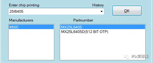

Now let’s take MXIC MX25L6405 as an example to illustrate the function of detection icon by contacting pin:
Type into the chip model:
2. Дважды щелкните полную модель, и окно печати появится следующим образом:

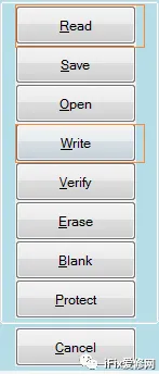

3.Нажмите читать или писать, в зависимости от вашего фактического спроса:
Если контакт находится в хорошем контакте, он начнет чтение и запись напрямую. Вы не увидите следующую картинку!

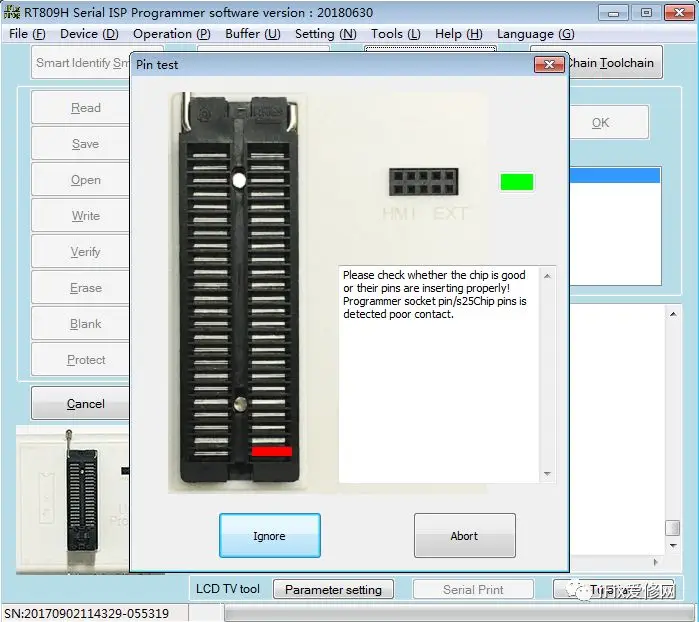

Если есть плохие контакты, появится окно обнаружения штырей:
Что означает эта картина?
     (1) Красный означает, что в данный момент выбранный чип или тип должны использовать эти контакты, и в это время контакт не соприкасается;
     (2) Если контакт заземления и штырь питания чипа не находятся в хорошем контакте, он заставит все контакты не находиться в хорошем контакте;
     (3) Один красный штырь проверяет, находится ли соответствующий контакт в хорошем контакте. Графика с текстом, которая понятна с первого взгляда.
Эта функция позволяет легко проверить ситуацию, при которой сообщается об ошибках при использовании адаптера. Как оно? Вы удовлетворены этой функцией? Если у вас есть хорошие предложения, пожалуйста, оставьте нам сообщение ниже.

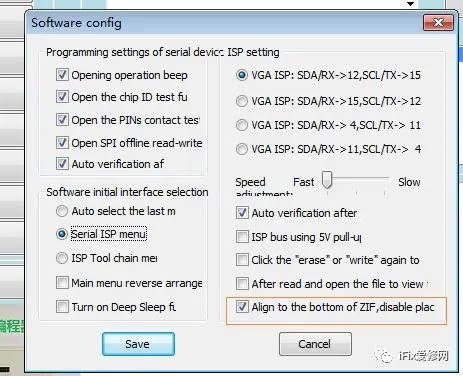

vladislav_, блин, ну честно - не знаю, что там у Вас не дружится... У меня все определяется без проблем, чип GD25Q64. Может у меня все нормально от того, что я всегда ставлю панельку в самый низ ZIF панели, а не куда попало biggrin ?
rancДата: Вторник, 2018-07-10, 15:43 | Сообщение # 53
Сообщений: 60
З. Ы. Ну написано же у Вас - отключите в настройках выравнивание по низу панели, если ставите в середину панели.

Крайнее обновление функционала просто агонь!
Раньше при работе с LH28F128 при отсутствии какого либо контакта программатор зависал с ошибкой "Read timeout".
Теперь выдает окно с плохими контактами, причем теперь это работает в режиме реального времени!
Начинаешь шевелить чип и на экране в это время сияют красные полоски, это лучшее новшество за всё время.
Теперь работать с выпаянными чипами и засранной кроваткой одно удовольствие!

Проверил, окно появилось без флеша, но если флешка на месте то появляется вот это при чтении
если убрать галочку в настройках как говорили выше, то все работает, может такая разница из за прошивки? у меня вот что написано
001: Серийник:20180130111320-000820 ,PCB V1.80,Boot V1.00
