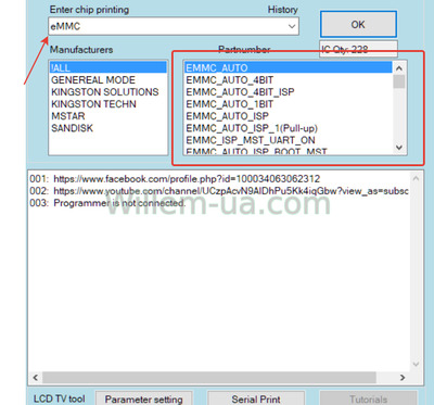

kot290674Дата: Четверг, 2025-12-25, 10:07 | Сообщение # 351
Здравствуйте. Возможно ли прошить femdrm008g-a3a55 rt809h
AdminДата: Четверг, 2025-12-25, 22:29 | Сообщение # 352
eMMC
да поддерживает
kot290674Дата: Пятница, 2025-12-26, 04:34 | Сообщение # 353
Но ее нет в перечни микросхем в программе программатора.
AdminДата: Пятница, 2025-12-26, 12:59 | Сообщение # 354
kot290674, просто введите в поиске микросхемы - eMMC
и все станет ясно. wink

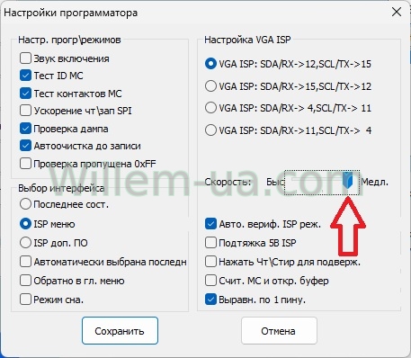

EdVanAmatorДата: Воскресенье, 2025-12-28, 22:46 | Сообщение # 355
Здравствуйте. Подскажите пожалуйста, возможно как то программатором RT809H прошить мультиконтроллер IT5571VG-128 CXO? Пытаюсь прошить его через разъем аккумулятора (SMBUS) а программатор его не хочет шить...
Цитата Gofman83 ()
Gofman83, доброго времени. к сожалению IT5хххх-128 нет в списке поддержке.
наверное иза этого не получается.
спрошу у разработчика, отпишусь когда будет ответ.
Якщо при вичитці або записі в Вас виникає помилка то:
1. Можна заживити не всю плату а лише слаботочку лдо 3.3v від якої живиться мульт.
2. Можна зменшити швидкість в налаштуваннях програматора. (як на скріні)
3. Притягнути до землі 100 ніжку мульта (сигнал S5_ON).
IT5XXX(SMBUS) #ISP В софті як раз і є "IT5хххх-128" він вичитує тільки 128кб.
В Вас не має бути проблем як з IT5571VG так і IT5571E.
Прикрепления: 6666336.jpg (93.3 Kb)

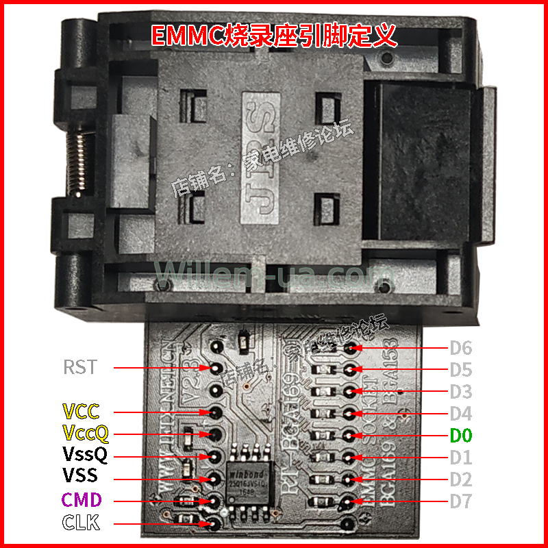

RADIKDJANДата: Суббота, 2026-01-03, 16:43 | Сообщение # 356
Здравствуйте форумчане! поздравляю всех с новым годом! Задался таким вопросом,на колодке rt-bga169-01 есть вывод ресет,можно ли как то через него сбрасывать микросхемы еммс до полного сброса и очистки как это делается на ufpi?слышал как то от одного мастера что можно к примеру микросхемы самсунг вывод ресет коротить на массу,а hynix на ресет подавать 2.7-3 вольт для того что бы она сбросилась,на счет тошибы не знаю.Что бы я делал у меня так и не получилось обнулить еммс. Может тут на форуме кто то уже вкурсе
Прикрепления: 85827595.jpg (518.9 Kb)
rancДата: Суббота, 2026-01-03, 17:24 | Сообщение # 357
RADIKDJAN
1) сигнал Reset не для этого
2) RT809 не умеет такого делать

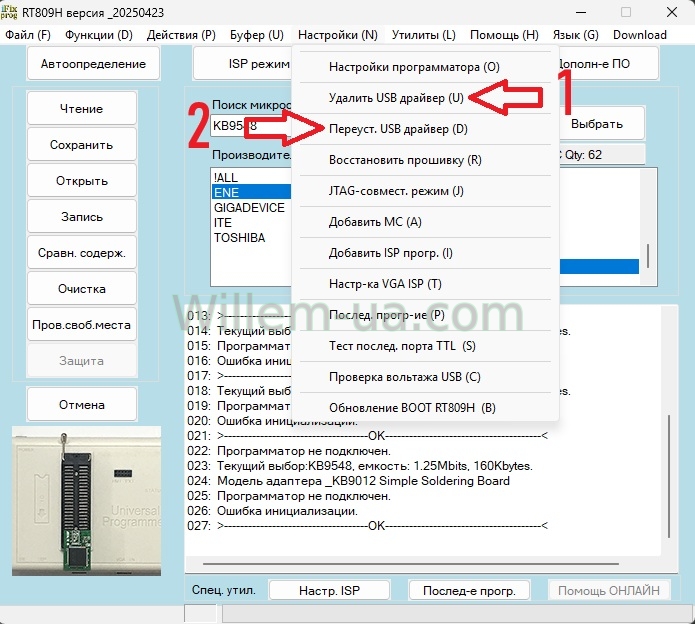

electronnДата: Среда, 2026-01-14, 00:51 | Сообщение # 358
Доброго дня!Купив б/у майже не юзаний день назад).Встановив останій софт без утиліт,провів діагностику все ок!Записав - считав 25 серію.Потім клацнув в налаштуваннях(N)-Jtag сумісний режим (J).Вилізло вікно про помилку(утіліт то ще нема)-зараз маю постійно блимаючий світлодіод,в логах пише програматор не підключений,в диспечері пристроїв - два невідомих пристрої.Включав,віключав ,перегружав,міняв драйвери, клацав usb firmware restore - нічого не допомагає.Підскажіть, розбирати прогер та шити 93 серію дампом з цього форума?Чи може є якесь рішення?Дякую!
EdVanAmatorДата: Четверг, 2026-01-15, 01:26 | Сообщение # 359
На днях зробив те саме)), видаліть драйвер і перевстановіть через сам прогер, а не в ручну. Так запрацювало.
Прикрепления: 0256271.jpg (211.6 Kb)
electronnДата: Пятница, 2026-01-16, 21:32 | Сообщение # 360
EdVanAmator, Дякую за відповідь!перепробував всі варіанти-ніяк.Підключав до другого компа-те саме.
Розібрав зняв флеш,зчитав її улюблентм прогером ch431))).Завдяки посту товариша з ніком Rom з дампом 93c56,вдалося відновити роботу программатора.Знайомлюсь з прогером далі))).
Добавлено (2026-01-17, 18:13)
ще знайшов таку інфу:
Проблема мигающего светодиода возникает после нажатия кнопки (Jtag совместимый режим)
Она появилась в последних версиях.
на Windows10 не нажимайте эту кнопку. Микросхема FT2232 переходит в режим Jtag,
поэтому и появляется два устройства "Texas Instruments xds100-v2".
На Десятке дрова на их не ставятся (так было у меня). Установил софт на Семерку, подключил программатор,
установил дрова (на два техаса по очереди) с папки: D/ RT809UH/ DRIVER/ XDS100V2,
появилось два устройства "TIXDS100 Channel A и TIXDS100 Channel B"
затем запускаешь программу, нажимаешь кнопку "Восстановить прошивку". Прошивка восстановится, мигать перестанет.
Программатор восстановлен. Если вернуть на другой комп с Десяткой все заработает.
