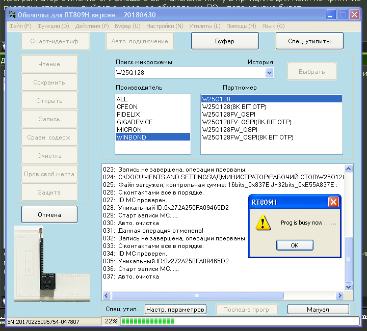

при чтении 25Q128 все нормально проходит, а вот при записи, такое окно фото прикрепил.
Прикрепления: 809_.bmp (1.34 Mb)

aleksandr_vkontakte, Это не при записи а при очистке, попробуй стереть кнопкой
aleksandr_vkontakteДата: Вторник, 2018-07-17, 15:37 | Сообщение # 63
Сообщений: 19
Slavok47, все прошло удачно.
Как то долговато стирает, TNM быстрей, или этот так и до обновления работал с такими флешками ?

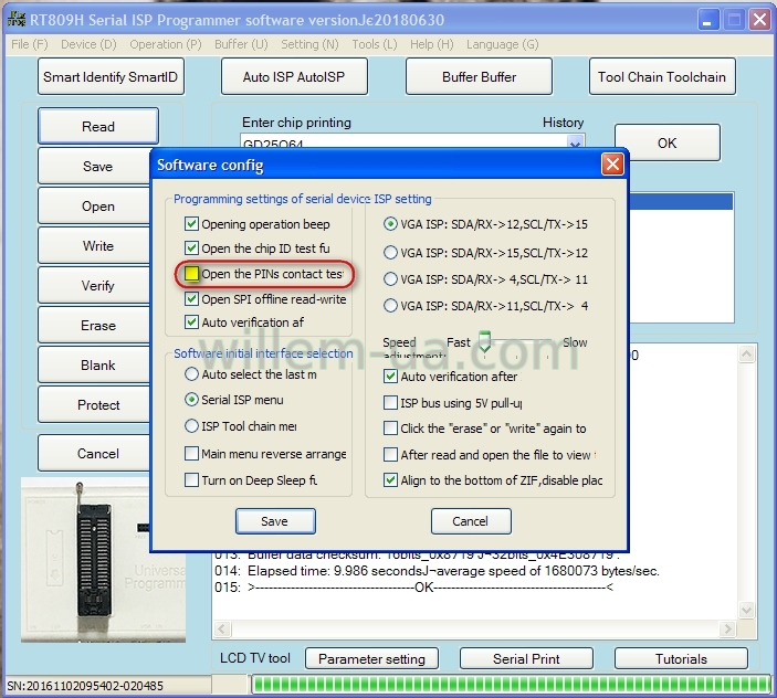

rancДата: Вторник, 2018-07-17, 17:30 | Сообщение # 65
vladislav_, у меня PCB V1.60. Работает всё без проблем. Но я тестировал на Winbond.
vladislav_Дата: Вторник, 2018-07-17, 18:02 | Сообщение # 66
ranc, Спасибо что проверил , я начал играться с настройками и убрал галочку тест пинов - далее всё начало работать как и прежде ....
