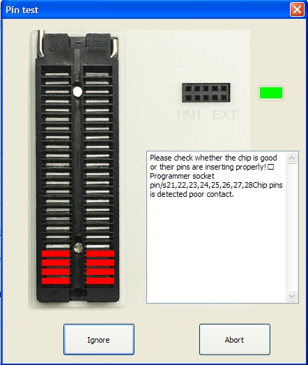

интересно кому нибудь удалось на версии 20180630 подружить программатор с SPI флешь в ZIF панельке ?
rancДата: Вторник, 2018-07-10, 15:32 | Сообщение # 47

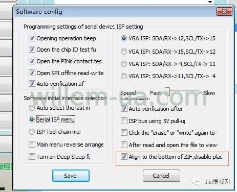

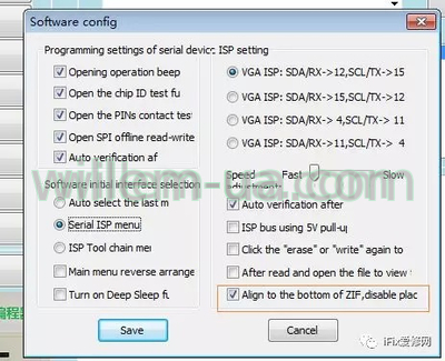

vladislav_, блин, ну честно - не знаю, что там у Вас не дружится... У меня все определяется без проблем, чип GD25Q64. Может у меня все нормально от того, что я всегда ставлю панельку в самый низ ZIF панели, а не куда попало biggrin ?
rancДата: Вторник, 2018-07-10, 15:43 | Сообщение # 48
З. Ы. Ну написано же у Вас - отключите в настройках выравнивание по низу панели, если ставите в середину панели.

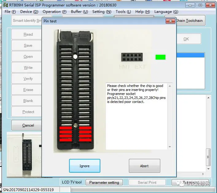

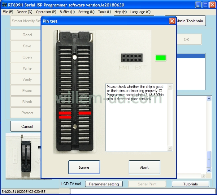

KolaynUSДата: Вторник, 2018-07-10, 21:33 | Сообщение # 49
Крайнее обновление функционала просто агонь!
Раньше при работе с LH28F128 при отсутствии какого либо контакта программатор зависал с ошибкой "Read timeout".
Теперь выдает окно с плохими контактами, причем теперь это работает в режиме реального времени!
Начинаешь шевелить чип и на экране в это время сияют красные полоски, это лучшее новшество за всё время.
Теперь работать с выпаянными чипами и засранной кроваткой одно удовольствие!
Прикрепления: 0792351.jpg (204.2 Kb)

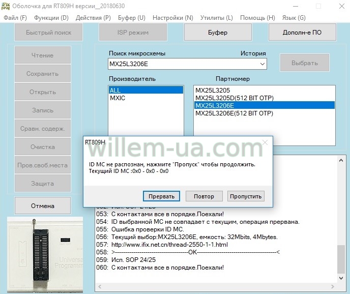

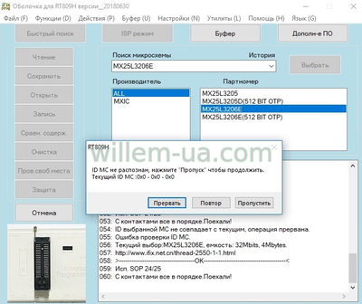

Slavok47Дата: Четверг, 2018-07-12, 07:24 | Сообщение # 50
Сообщений: 15
Была версия 20180425, проверил новые MX25L3206E, все отлично работает, обновился до 20180630, и все, флешку не видит, вернулся на версию 20180425, все заработало опять((
KolaynUSДата: Четверг, 2018-07-12, 16:47 | Сообщение # 51
Цитата Slavok47 ()
флешку не видит
Прикрепления: 8801509.jpg (120.0 Kb)

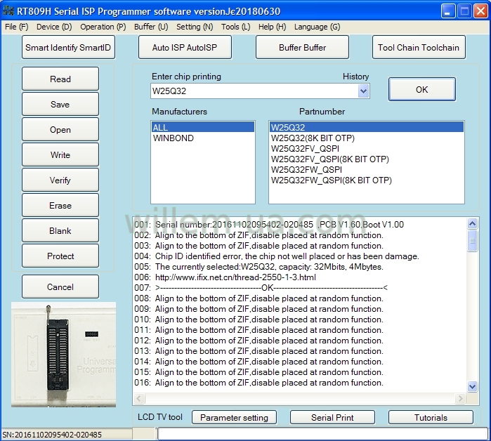

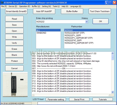

vladislav_Дата: Пятница, 2018-07-13, 12:22 | Сообщение # 52
- аналогично и уже давно так привык ставить ,
отключал, включал , все варианты установки в ZIF панельке перепробовал - и всё равно на последней версии ПО ихнего имею аналогию с Slavok47, возможно это из за XP - но вариант установки другой ОС - не рассматривается, драйвера сносил, по новой ставил, реестр чистил - где то загвоздка в самом последнем обновлении явно (при откате на предыдущую версию программатор работает адекватно как и раньше) ....
001: Serial number:20161102095402-020485 ,PCB V1.60,Boot V1.00
002: Align to the bottom of ZIF,disable placed at random function.
003: Align to the bottom of ZIF,disable placed at random function.
004: Chip ID identified error, the chip not well placed or has been damage.
005: Align to the bottom of ZIF,disable placed at random function.
006: Align to the bottom of ZIF,disable placed at random function.
В это же время c EEPROM работает без проблем
007: Auto identified 2 ID is match with the partnumber.
008: The currently selected:24_08, capacity: 8Kbits, 1Kbytes.
009: You have selected the GENEREAL MODE, it will ignore the ID verification and using compatible with most manufacturer's General algorithm.
010: >------------------------------------OK---------------------------------------<
011: Align to the bottom of ZIF,disable placed at random function.
012: Chip pins contact is detected OK.
013: Start reading chip......
014: Read successfulЈ¬Elapsed timeЈє0.121 secondsЎЈ
015: Auto verifying...
016: Verification successfulЈ¬Elapsed timeЈє0.122 secondsЎЈ
017: Buffer data checksum: 16bits_0xFC00 Ј¬32bits_0x0003FC00 :
018: Elapsed time: 0.245 secondsЈ¬average speed of 8359 bytes/sec.
019: >------------------------------------OK---------------------------------------<

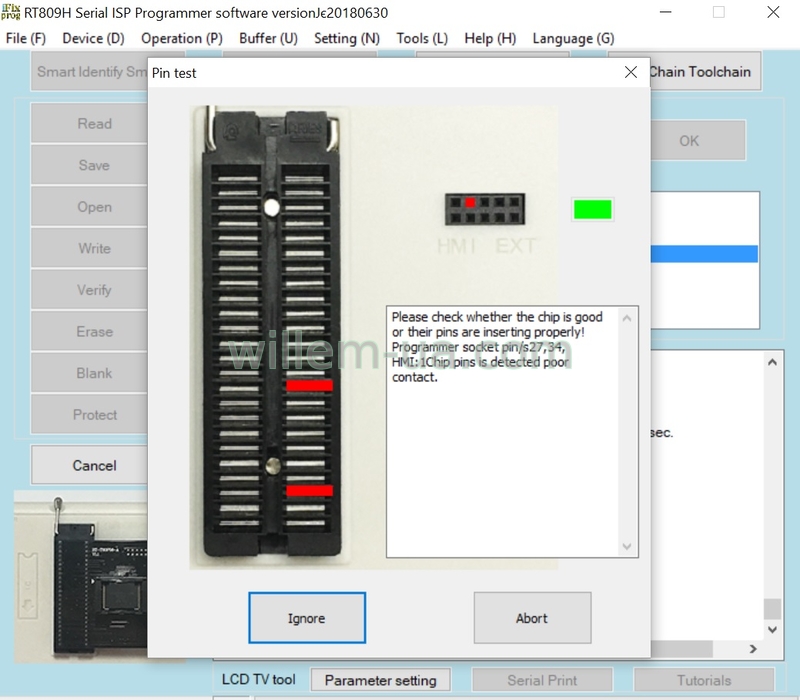

и ещё смущает то, что он указывает на отсутствие контакта тех выводов которые по факту не задействованы SPI флешь расположена внизу ZIF панельки ключом - первой ножкой вверх (EN25Q64 в корпусе SOIC8 100% рабочая, новая, проверенна на других программаторах),
далее - извлекаю флешь полностью - получаю картинку об отсутствии контакта в тех местах - где по факту она и должна находится ....
Прикрепления: 2863517.jpg (109.9 Kb) · 2767480.jpg (114.3 Kb)

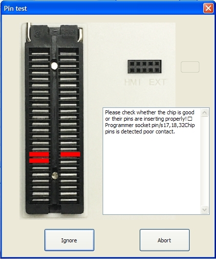

Slavok47Дата: Понедельник, 2018-07-16, 05:17 | Сообщение # 53
Сообщений: 15
У меня win10 x64, так что вряд ли из за ОС, с настройками не проверял, могу потестить, особо с новым софтом не заморачивался, вот окно с контактами это как открыть?
vladislav_Дата: Понедельник, 2018-07-16, 16:14 | Сообщение # 54
Slavok47, - окно с контактами появляется после выбора вручную флешь. самостоятельно при якобы отсутствии контакта в ZIF панельке , но суть не в окне а в том, что после последнего обновления у меня перестал работать программатор с именно SPI флешь в ZIF панельке .... ну в принципе для меня не критично - пользуюсь другими программаторами - выйдет очередное обновление ПО - потом видно будет....
Slavok47Дата: Вторник, 2018-07-17, 05:41 | Сообщение # 55
Сообщений: 15
Проверил, окно появилось без флеша, но если флешка на месте то появляется вот это при чтении
если убрать галочку в настройках как говорили выше, то все работает, может такая разница из за прошивки? у меня вот что написано
001: Серийник:20180130111320-000820 ,PCB V1.80,Boot V1.00
Прикрепления: 6874625.jpg (176.0 Kb)
