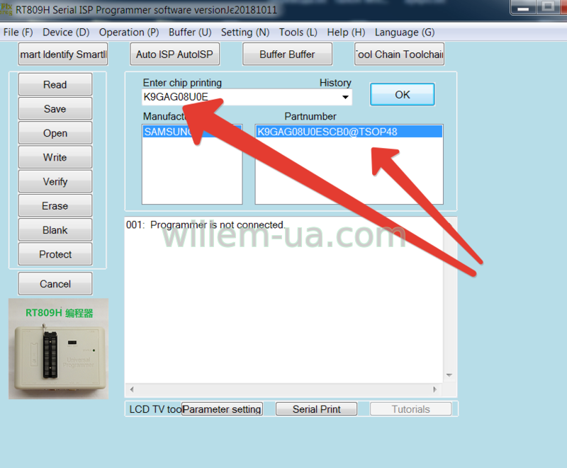

хочу купить RT809H Читал . читал ...но конкретно не кто и не написал на сегодняшний день. K9GAG08U0E он поддерживает?
AdminДата: Четверг, 2018-11-08, 13:13 | Сообщение # 483
В чем трудность, установить софт, обновить до последней версии, и в софте вбить нужную микросхему и посмотреть?
Прикрепления: 4083833.png (176.7 Kb)
