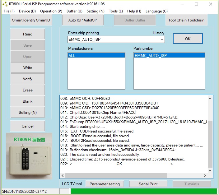

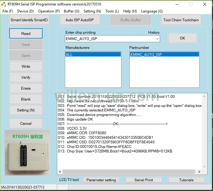

vladik-76, В новой версии 20170828 баг. Не читает KLM4G1FEAC (Samsung UEXXH5500), при этом нормально читает KLM4G1FE3B (UEXXF5500). Ставлю старую версию, читает все нормально.

Vladimir1Дата: Понедельник, 2017-11-20, 18:08 | Сообщение # 296
Проверил. Скачал с сайта 20170928 для RT809H.
К сожалению не исправлено.
Прикрепления: 8562602.jpg (158.9 Kb) · 4941842.jpg (142.9 Kb)
Vladimir1Дата: Понедельник, 2017-11-20, 18:24 | Сообщение # 297
Версия 20170516 нормально определяет.
