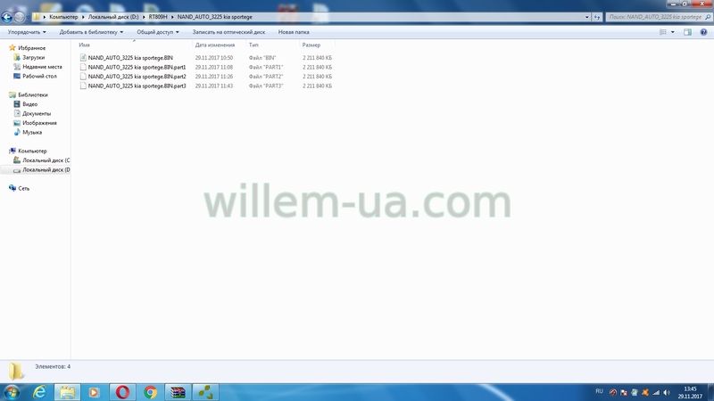

Здравствуйте. Подскажите пожалуйста.Считывал дамп с Nand 29g64g08cbaa,считалось без ошибок ,но слитый дамп поделен на 4 части по 2211840кб. Это нормально? Чтоб залить его в новую микросхему надо будет по очереди зашивать файлы? Простите если вопрос вам покажется глупым,это мои первые шаги в этом деле.
gsm37Дата: Среда, 2017-11-29, 13:51 | Сообщение # 302
Вот так выглядит
Прикрепления: 9796826.jpg (81.3 Kb)
alex2290Дата: Среда, 2017-11-29, 13:57 | Сообщение # 303
Так и должно быть! При записи нажмите на фаил под именнем bin. Прогер сам все сделает! Фаил больших объемов делил!
gsm37Дата: Среда, 2017-11-29, 14:01 | Сообщение # 304
Спасибо большое.

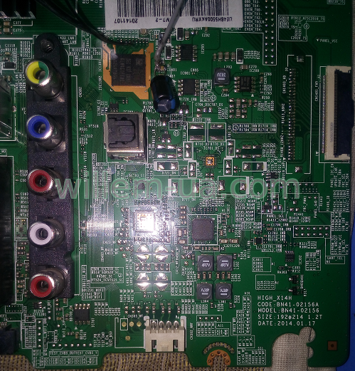

Коннектится без проблем, на прошлой неделе поднял несколько аппаратов- один висел на заставке SMART TV, второй просто чёрный экран (подсветка есть), без дальнейшей загрузки. Третий циклично перезагружался после появления SMART TV. Все на шасси HIGH X14H. Дамп E-MMC был взят с новой платы BN94-07595H.
Уже все ОК, только кандер добавочно по питанию вешать приходится, иначе ошибка ближе к концу вылетает. Питания с ключа видимо не хватает, надо будет доработку сделать.
pet-rovichДата: Суббота, 2017-12-02, 18:43 | Сообщение # 307
Сообщений: 40
Фото
Прикрепления: 9992997.png (627.0 Kb)

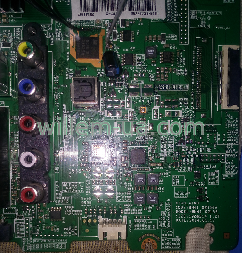

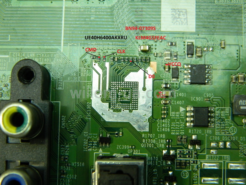

я подключаюсь к плате таким способом. сказать что 100% не могу. нашел интернете.
Добавлено (02.12.2017, 21:47)
FOX-APMP-EVT1-75K а кто сможет помочь, как подключится к этой плате.
Модель ue40f7000
Вчера натыкал по схеме. Получилось так.
Если есть ошибка то исправьте.
alex2290Дата: Суббота, 2017-12-02, 22:50 | Сообщение # 309
FOX-APMP-EVT1-75K
Прикрепления: 0138223.png (626.1 Kb)
alex2290Дата: Суббота, 2017-12-02, 22:51 | Сообщение # 310
FOX-APMP-EVT1-75K
извините фоткой ошибся.
Прикрепления: 1458982.jpg (487.6 Kb)
alex2290Дата: Суббота, 2017-12-02, 22:55 | Сообщение # 311
Прикрепления: 7921571.jpg (532.1 Kb)
Vladimir1Дата: Воскресенье, 2017-12-03, 00:13 | Сообщение # 312
alex2290, У тебя в последней картинке ошибка по CLK, нужно цепляться с другой стороны резистора.
alex2290Дата: Воскресенье, 2017-12-03, 09:16 | Сообщение # 313
ок. спасибо за помощь. попробую
