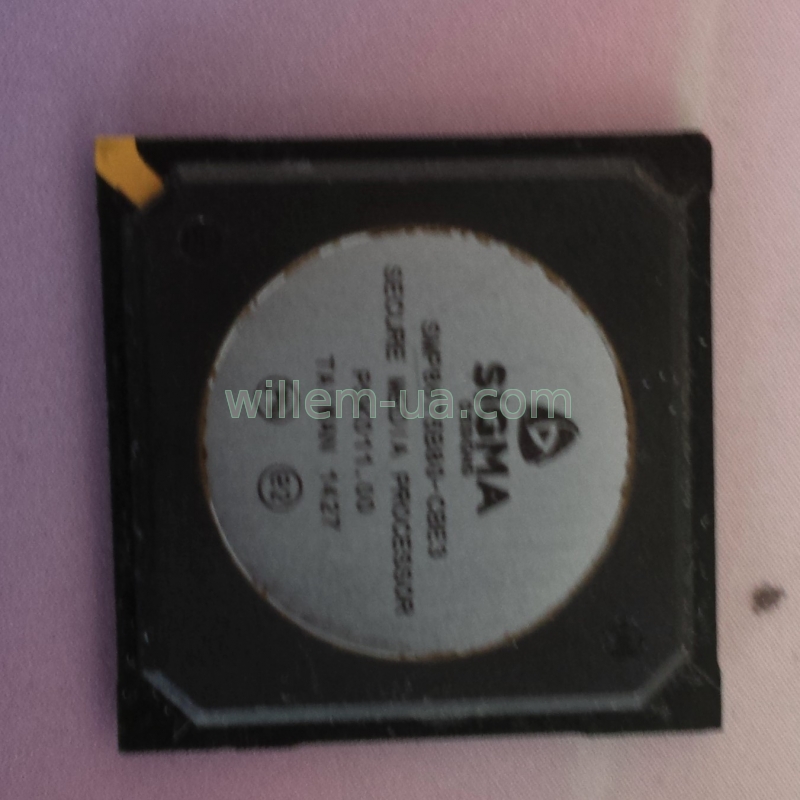

всем привет,
ребята у меня вапрос. есть ли для чипа Sigma smp8675 BGA адаптер 396 pin?
спасибо
Прикрепления: 8114991.jpg (286.2 Kb)

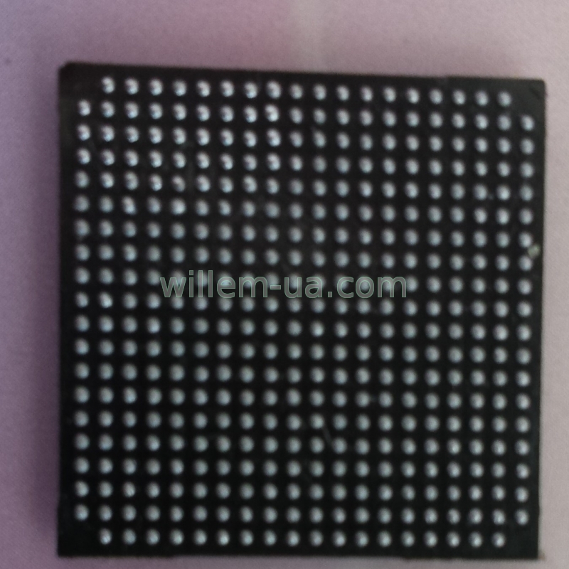

jura00Дата: Суббота, 2017-05-27, 11:44 | Сообщение # 258
вот ещё фото
Прикрепления: 4459715.jpg (362.4 Kb)

jura00, а что шить будем?
magneziyДата: Понедельник, 2017-05-29, 16:42 | Сообщение # 260
Сообщений: 39
это же чипсет, это не память....
jura00Дата: Среда, 2017-05-31, 22:38 | Сообщение # 261
всем привет,
да это не память ,это sigma процесор от dune hd, есть надобность узнать, что у него в нутри.
mzr910Дата: Суббота, 2017-06-10, 09:52 | Сообщение # 262
У дюны внешняя флешка в бга корпусе 256 мб , в сигмовском проце ничего не шьётся кроме токенов и делается это только на производстве
jura00Дата: Суббота, 2017-06-10, 18:57 | Сообщение # 263
спасибо за инфо
