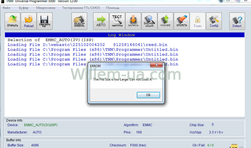

приветствую всех, может еще кто стыкался с таким, слил прошивку с соньки общим весом 14,6 гб а залить в новую микру не дает типа буфер 4гб и не более, как с етим боротся кто знает?
Sony KD-65XH9005
Chassis GN6UR NX/NXB
Textolite 1-006-895-31
eMMC H26M51002KPR
Прикрепления: 81385473.jpg (312.9 Kb)
