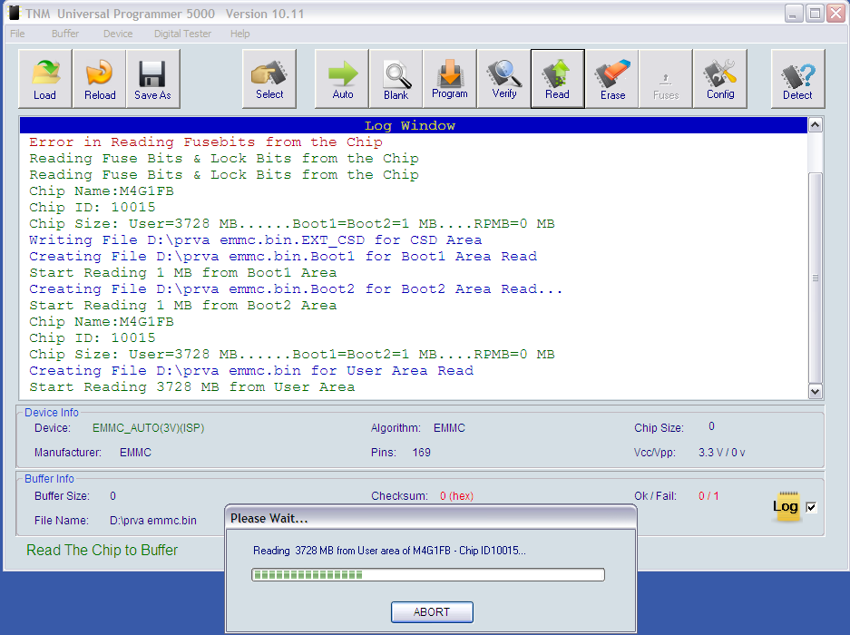

I successfully read KLM4G1FB but don't try on working TV because after reading TV won't work any more !!!
Choose ISP 3V and Config button. It can't see eMMC on Detect button with ISP connection. Programming work too for me, but TV still won't work.
When compare files with hexcmp all is the same, verify eMMC is OK. I don't know why my TV not work anymore.
Sometime in programming I get info CRC error......Retrying!!! But not always.
It's take 2,5-3 hours for programming with ISP connection.
Tried with several different files from net, result is 0, TV don't work.
eMMC soft is unfinished angry

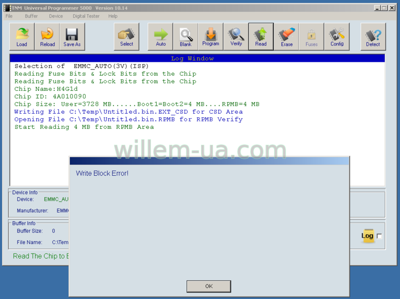

Однако, попробовал на паре флешек свежайшую версию 10.15 - Boot1, Boot2, Ext-CSD и UserData сохраняются, а вот с областью RPMB проблема - выводится сообщение об ошибке записи (при попытке считывания) и ничего не сохраняется. Пробовал на eMMC H26M31003GMR, KLMBGxxxxxx, KLMAGxxxxxxx.
Кто что подскажет?

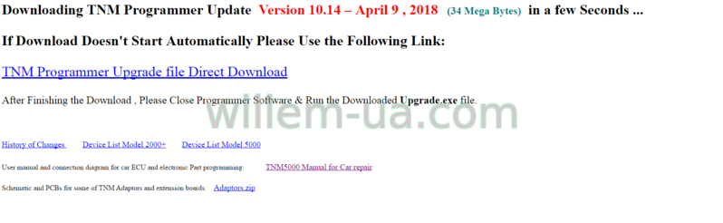

solderer, страница обновлений на официальном сайте производителя в Иране.
последняя версия 10.14
вот текстовый файл истории обновлений.
свежайшей версии 10.15 там нет.
то что на форуме Danila_iva выложил ссылку на закачку 10.15 и софт .. установился, и стал 10.15 . да еще и ссылка на закачку идет от сайта производителя, говорит о том, что скорей всего его выложили.. а потом виду каких то проблем, может ошибок, убрали. и оставили 10.14
и в том же файле History.TXT (находится в папке с установленным софтом) , после установки "свежайшей" 10.15, почему то видем -
Version 10.14-April 9 2018:
PCF7953 Hitag Smart key chip unlock (EEPROM /EPROM read - write through JTAG) is added to Model 5000.
please refer to "http://www.tnmelectronics.com/downloads/TNM-CAR.pdf" for BMW F-series remote unlock chip wiring.
25VQ32 is added to Model 2000 / 5000.
Работайте с 10.14
когда появится на сайте Иранцев 10.15 , с списком что там изменено, добавлено- тогда можно и с свежайшей версией работать.

Я смотрел непосредственно в папке http://www.tnmelectronics.com/downloads/ и скачал самую свежую из имеющихся.
Однако, и версией 10.14 считать RPMB не удалось :-(

Почитал, поразбирался. Раздел RPMB предназначен для хранения критически важных дынных и додержит специальный механизм аутентификации хоста. Этот механизм предназначен для защиты системы от Replay-атак.
Считать его или перезаписать не зная MAC хоста - невозможно. Стереть вроде как тоже нельзя, хотя я встречал упоминания про стирание данной области при обновлении прошивки самой eMMC (но только у Samsung'ов).
ну типа того -- это блок информации (раздел) защищенный от несанкционированного доступа .. т.е. если на пальцах - для доступа к данному блоку нужен ключ который прописывается один раз за всю жизнь eMMC (у новой он не прописан) - который вычитать, изменить, стереть нельзя!! т.е. если хотите прочитать залоченный RPRM - ищите ключ иначе никакие танцы с бубнами не помогут. Если не залочен, то читать-изменять информацию с него можно - нельзя стереть.

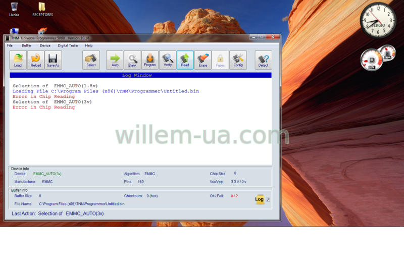

Я надеюсь, что все хорошо, в 5000 и устройство, которое дает нам ожидания и разочарования, но в части EMMC я добавил адаптер RTH 809 для чтения EMMC li несколько, и я был очень доволен, но производитель FORESSE NCEMASD9-08G взял мое счастье, не было обнаружено. sad :(
Кто-нибудь читал эту EMMC любым другим способом на TNM5000?
Отчеты TNM не обнаружены EMMC
