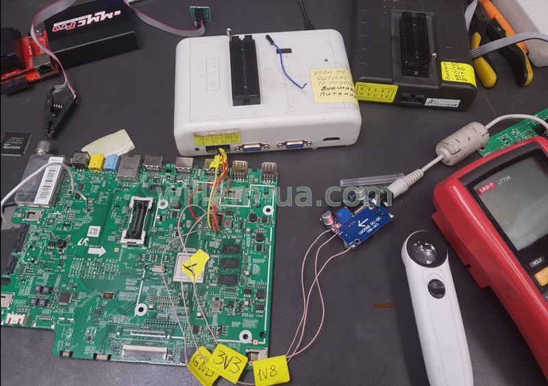

talkosДата: Понедельник, 2018-01-15, 16:40 | Сообщение # 4
Сообщений: 85
вот как то так smile
Прикрепления: 3922305.jpg (317.2 Kb)

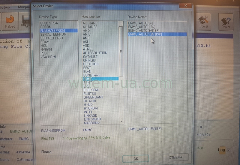

talkosДата: Понедельник, 2018-01-15, 18:20 | Сообщение # 9
Сообщений: 85
biggrin в софте есть вообще поддержка emmc ?
Прикрепления: 0741046.jpg (299.5 Kb)
AdminДата: Понедельник, 2018-01-15, 18:28 | Сообщение # 10
Сообщений: 2077
О боги! Я прогулял и пропил , самое важное событие!!! Наконец, почти после года мольбы, разрабы добавили EMMC в TNM

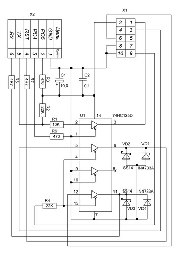

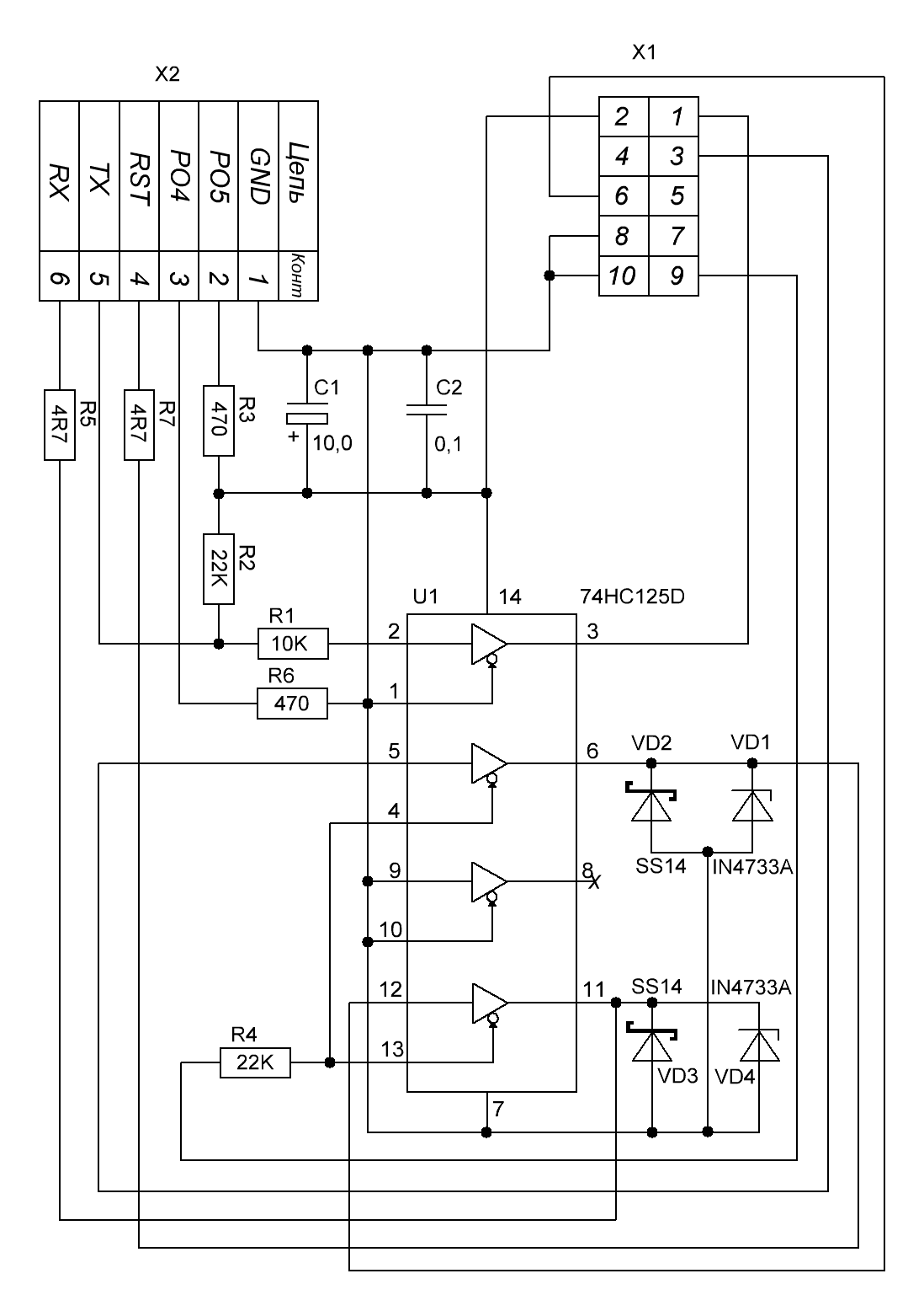

возможно я что то путаю или переводчик както не так переводит , есть некий девайс для етого программатора возможно без него невозможно чтение emmc по jtag https://ru.aliexpress.com/item....5&tpp=1 или подскажите кто знает для чего точно етот переходник
SimonsДата: Воскресенье, 2018-02-04, 17:30 | Сообщение # 15
Схема этого девайса.
Прикрепления: 8243997.gif (43.9 Kb)
