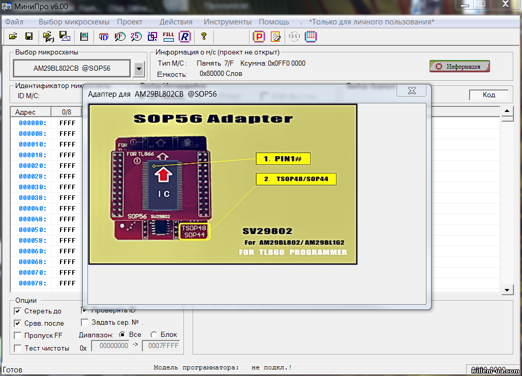

AdminДата: Четверг, 2014-04-10, 11:08 | Сообщение # 1
Хочу приобрести программатор TL866CS MiniPro, но не смог найти точную информацию, можно ли с его помощью прошить микросхему AM29BL802GB (56 ног). И понадобится для этого дополнительный адаптер? Не поможете разобраться?
Программатор MiniPro TL866CS, работает с микросхемой AM29BL802GB в корпусе PSOP 56
Что нужно?
Комплект адаптеров Tsop , программатора MiniPro TL866 + Sop 44\ Psop 44 + Psop\Sop 56 под пайку Максимальный комплект
