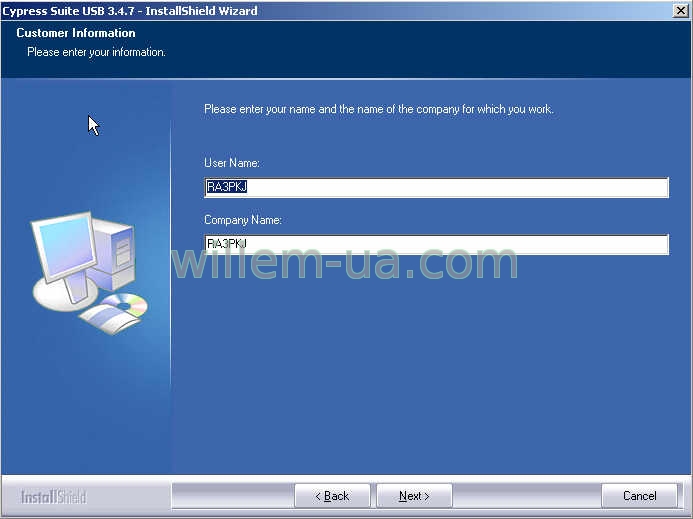

📥 Скачать Cypress Suite USB
Скачать комплект Cypress Suite USB 3.4.7 (53 Мб): CY3684Setup.rar
Установить, следуя скриншотам:

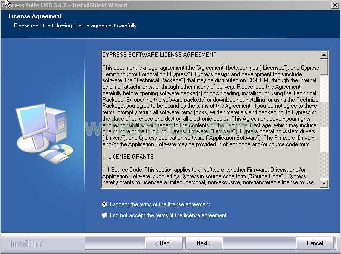

  3. Принять лицензию:

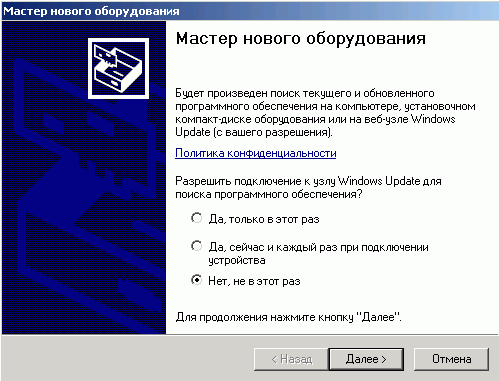

При первом подключении USB появляется мастер установки оборудования:
Мастер нового оборудования Cypress

Если Windows 7 не предложит автоматическую установку, вручную перейдите в "Устройства и принтеры" → "Составное USB устройство" → "Direktzugriff" → установить драйвер.
При установке:
  • Мастер оборудования — не подключать к интернету
