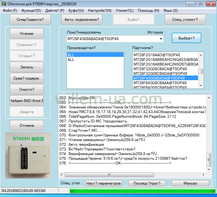

Всем привет! Приобрел RT809H пока только учусь с ним работать.
Через VGA прошил несколько SPI Flash 25 серии в китайских телеках, но вот попал в ремонт Philips и я считал через HDMI прошивку с нанды MT29F4G08ABADA файл получился 528 MB ... (чей-то маловато будет)
лог предоставляю, вопрос знатокам - все в логе правильно? потому что прог сразу ругался что куча пинов -не контакт, но я нажал "пропустить" и считывание пошло!

vladislav_Дата: Суббота, 2018-07-28, 07:17 | Сообщение # 469
toha66,
для EDID HDMI этот тип подключения я думал.,но как можно было к нанде подключится...
toha66Дата: Суббота, 2018-07-28, 16:52 | Сообщение # 470
да как подключился - так и скачал.... одни FFFFFFF -ки biggrin
сегодня решил проверить файл,так что фокус не удался...

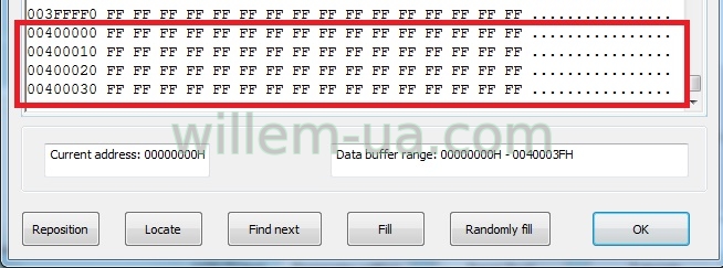

PavlovichДата: Четверг, 2018-10-18, 16:15 | Сообщение # 475
oksol, Выбираем MX25L3205D(512 BIT OTP).
В конце дампа в этом случае будут доступны 64 байта OTP.
Прикрепления: 6973619.jpg (93.3 Kb)
Сообщение отредактировал Pavlovich - Четверг, 2018-10-18, 16:16
oksolДата: Четверг, 2018-10-18, 16:28 | Сообщение # 476
То есть область OTP выбирается как отдельная микросхема и читается / пишется отдельным файлом?
PavlovichДата: Четверг, 2018-10-18, 18:23 | Сообщение # 477
В режиме OTP дамп должен быть на 64 байта больше.
Прочитайте и сохраните дамп с OTP и без , сразу всё станет понятно.
