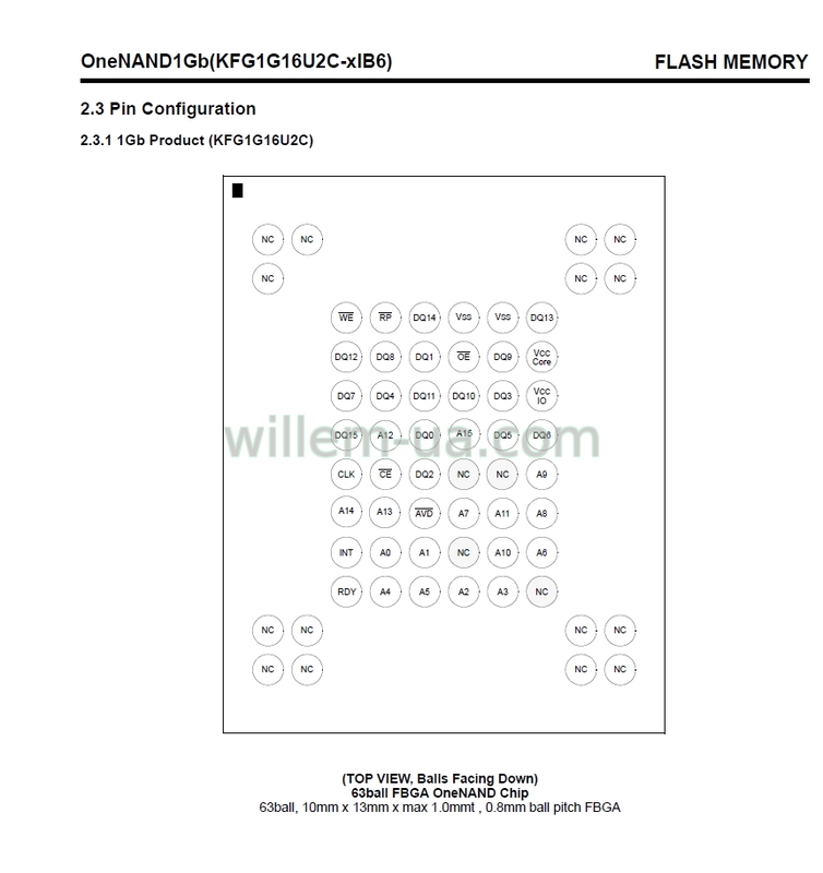

Иметь адаптор для еммс это большой +. ONEnand уже мало используются. Только еммс.

Цитата ranc ()
это one nand. Её в панель и там читать.

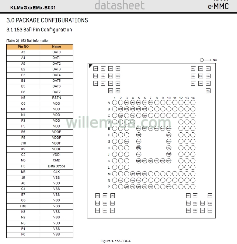

fantom66Дата: Понедельник, 2018-04-09, 09:48 | Сообщение # 438
Сообщений: 32

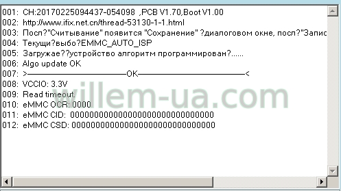

Привет всем. Ребята может кто подскажет klm4g1fepd-b031 наш программатор поддерживает её. Мне помогли с подключением прогер её не видит пробовал 3.3 и 1.8 вольта.
Установил 20180202. версию. Вроде пока всё в норме.
Прикрепления: 2641215.jpg (69.8 Kb)

Кто нибудь сталкивался с KLM4G1FEPD видит он ее или нет. Вроде обычная самсунг
Но у меня что то не видит ее
конект к ней правильный так как у меня две одинаковые платы CV3338H-A50, на одной она , а на второй вот это чудо THGBMDG5D1LBAIL
ее пишет и читает.
Если он с ней не работает, можно попросить ее добавить?
Прикрепления: 5553419.jpg (136.6 Kb) · 0014706.jpg (244.1 Kb) · 7188933.jpg (327.7 Kb)
Сообщение отредактировал pet-rovich - Четверг, 2018-05-17, 18:51
AdminДата: Пятница, 2018-05-18, 09:38 | Сообщение # 450
pet-rovich, выбирайте emmc_auto
и работайте.
