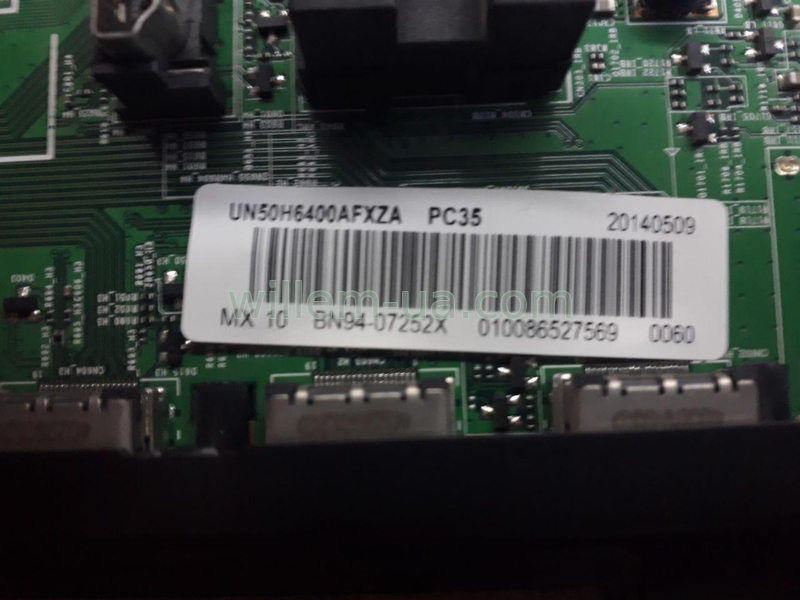

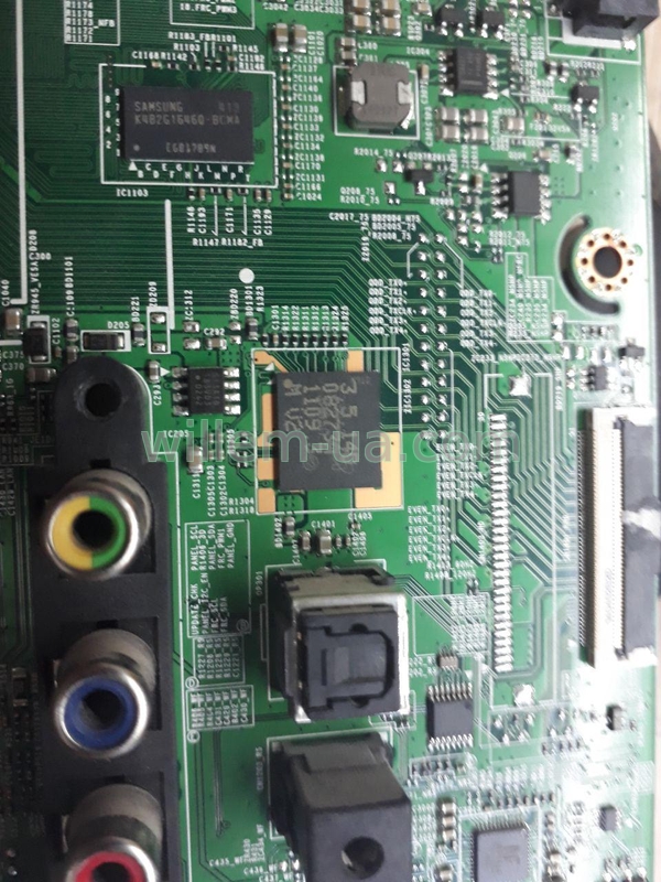

Доброго времени суток всем
Подскажите пожалуйста как правильно подключиться ?
Прикрепления: 5539890.jpg (388.5 Kb) · 0802613.jpg (386.0 Kb) · 3365639.jpg (224.8 Kb)

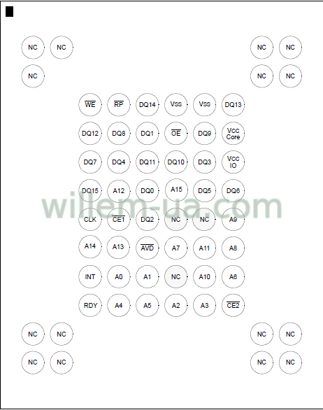

Всём привет. Ребята помогите кто может. Вроде нашёл даташит kfg1gn6w2d. Как подключится нашёл 2 контакта а третий не как есть D0 CLK а CMD не вижу. Может он как то по другому обзывается. Подскажите пожалуйста и я попробую подключится.
Прикрепления: 0091457.png (53.3 Kb)
rancДата: Пятница, 2018-03-30, 21:21 | Сообщение # 425
fantom66, это one nand. Её в панель и там читать.

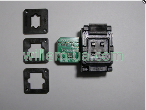

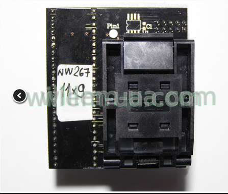

Привет в сем! просмотрел три адаптера EMMC-Nand-FLASH для RT809H. какой из трёх лучше приобрести для EMMC-Nand-FLASH. Для программирования ТВ. Почему спрашиваю очень уж они дорогие.
Прикрепления: 7789421.png (308.3 Kb) · 1758420.png (308.3 Kb) · 2813351.png (257.5 Kb)
rancДата: Понедельник, 2018-04-02, 05:11 | Сообщение # 430
fantom66, а какой именно нужно адаптер - EMMC или NAND? Это разные типы микросхем.

fantom66Дата: Понедельник, 2018-04-02, 22:11 | Сообщение # 435
Сообщений: 32
Цитата talkos ()
эта фишка только для еммц микросхем а в вашем случае OneNand тут прогер с панелькой нужен, руки и голова и немного визения и самое дорогое это время что есть бесценно все это связать что бы на выхлопе был рабочий аппарат
Да ты в корне прав. Читал же тему всю но пропустил вернулся на зад и всё про чухал. Так ещё надо новый адаптер пот новый софт прибора. Так что для OneNand будем брать адаптер. А с другими вариантами будем пробовать выпаивать и зарисовывать.
