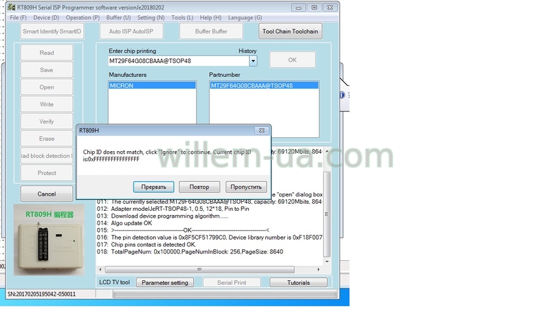

| 18666 | Дата: Среда, 2018-02-14, 21:13 | Сообщение # 399 |
| Доброго времени суток всем!Приобрел в 2016г rt809h в китае (был в гостях заодно и приобрел) почти год не пользовался нужды не было и вот решил испытать сначала все вроде прошивал и читал пока дело не дошло до kb9012 ни в какую не хотел ее определять ,ни с колодки ни с платы ,после обновления предновогоднего 2017 вышла обнова и после нее он увидел kb9012 но перестал видеть tsop 48 хотя я ради интереса до обновы сливал 29F64G08CBAAA и k9f1g08u0a, они и считывались и заливались нормально .после обновы мне программатор на tsop48 пишет все время при определения флеши: chip id selected does not match the current id и ошибка 0xfffffffff (что то типо того ) при чтении в дампе только ffffffffff.... ,пробовал ставить разные версии обнов начиная с 2016 года по нынешний ,разные ос xp.7.8.10 толка не какого, так как программатор 2016г сделал ему апгрейд в виде кондеров и резистора,делал чтение с галкой для zif и без,пропаять я тоже почти все пропаял и облазил его с микроскопом вдоль и поперек ,но он так и не может определить tsop48 ,может у кого нибудь была такая проблема ?просто руки уже опустились, 25w...... определяет автоматом и в дампе все есть не 000 это точно. помогите советом,заранее благодарю
Сообщение отредактировал 18666 - Четверг, 2018-02-15, 09:42 |
