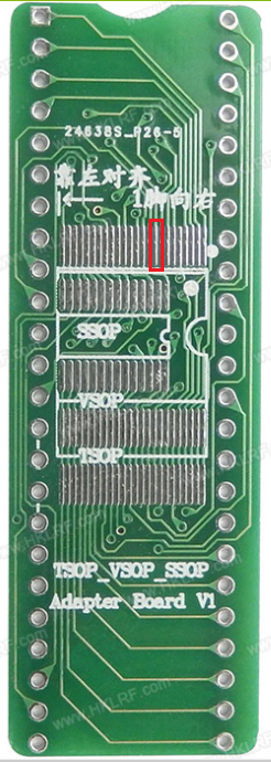

| artemgold | Дата: Воскресенье, 2018-01-21, 20:38 | Сообщение # 352 |
| Всем доброго дня. Уже не первую микросхему успешно программировал на RT809H. Столкнулся с проблемой SST39VF010-70-4C-WHE. В данной ветке еще один пользователь описал аналогичную проблему, но решения небыло. Я пробовал через адаптер Board V1 запрограммировать 2 шт. этих микросхем. Программатор не видит микросхему, пишет ошибку обрыв № контакта, если честно не помню номера. Это в принципе не важно, т.к. прозвонил тестером адаптер с припаянной микросхемой, залипух и обрыва нет. Есть некоторая особенность, которую я склонен считать недостатком программатора, а именно:
- Например, при выборе микросхемы samsung K9G8G08U0A, даже при ее отсутствии, на программаторе появляется питание для микросхемы. После установки в программатор данную микросхему успешно считывал. - Аналогично ST NAND512W3A появляется питание даже без установленной микросхемы. После установки в программатор данную микросхему успешно считывал. - При выборе микросхемы SST39VF010 питания не подается, что без микросхемы, что с ней.
Я пробовал банально выбрать из списка SST другие микросхемы, на которые быстро нашел даташит. Аналогично питания не подается. Я могу, конечно, ошибаться, но, по-моему, это недостаток программатора. Кто может сказать что-нибудь на данную особенность?
| Pavlovich | Дата: Понедельник, 2018-01-22, 00:07 | Сообщение # 353 |
| artemgold, на Adapter Board V1 попробуйте распаять так, что бы первая нога была как на картинке
и выбрать просто SST39VF010 без PLCC32

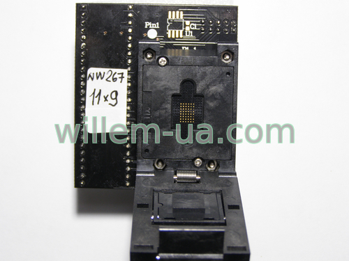

| Admin | Дата: Вторник, 2018-01-23, 10:16 | Сообщение # 356 |
| Запрос был отправлен давно уже. сегодня напомнил о нем. вот ответ. This chip's communication protocol is not the same as the standard nand. Adding OneNand chips requires more time. Протокол связи этого чипа отличается от стандартного nand. Для добавления чипов OneNand требуется больше времени.
We are adding this type of chip now Мы добавляем этот тип чипа сейчас
и фотку прислал мне..

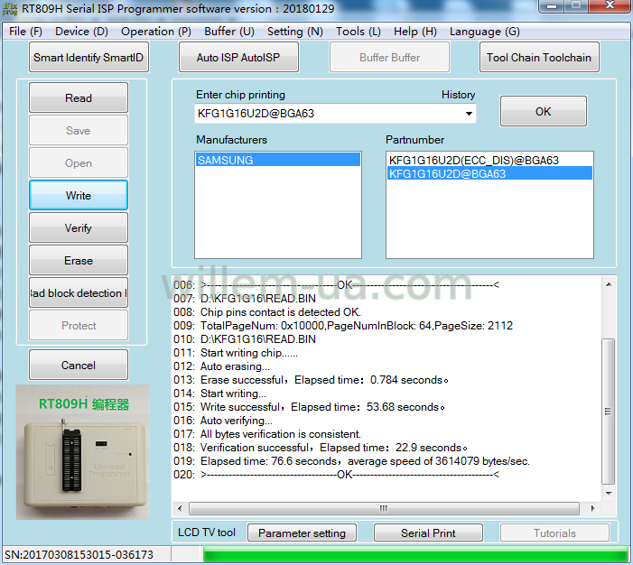

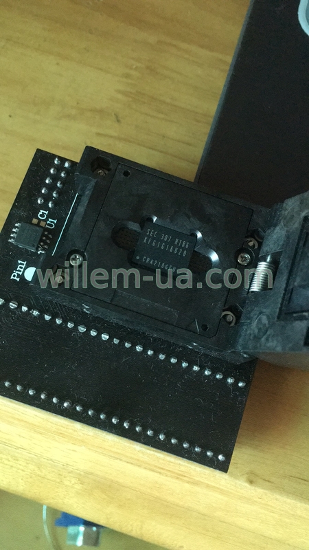

| Admin | Дата: Понедельник, 2018-01-29, 12:38 | Сообщение # 359 |
| OneNAND for SAMSUNG TV
http://www.willem-ua.com/RT809H/soft/RT809H-20180129-Patch.rar
| pet-rovich | Дата: Понедельник, 2018-01-29, 16:59 | Сообщение # 360 |
Сообщений: 40
| А каким переходником писал? с микрухой или без?
