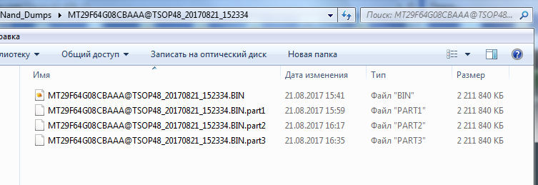

PavlovichДата: Вторник, 2017-12-12, 17:18 | Сообщение # 332
ranc, NTFS тут не причём, вот скриншот папки, где хранится дамп 8 гб.
Прикрепления: 6075548.png (56.4 Kb)
terraristДата: Вторник, 2017-12-12, 17:56 | Сообщение # 333
ranc, за еММС не знаю, не пробовал пока, говорил уже про это.
Pavlovich, вот именно такая фигня! На фиг он это делает не понятно?!
А порезать немного не вариант, там какая то странность. вроде как в начале каждого куска есть несколько последних строк кода из предыдущего куска, т.е. не просто на равные части режет, а как то по своему. Да и извращенством заниматься - резать - тоже смысла нет, просто хотелось бы понять, а еще лучше услышать объяснения от китайцев - "зачем так и можно ли как то сделать по нормальному?"
Да и если б резать было возможно, то в обратную сторону тогда как? Например если человек может мне слитьдамп с нужного аппарата, но у него только 809, а у меня бы, к примеру, какой другой программатор? Мне чот потом склеивать куски? Так тоже не выйдет ведь, я писал про одинаковые строки в конце одного - начале следующего куска, если их склеить ерунда получится.
В общем. Admin, не могли бы прояснить? Если нет, то может сможете у производителей поинтересоваться?
И еще вопрос по НОРам, почему в Быстром поиске есть пункты автоопределения, но он неактивен? Непонятно, так можно или нет автоматом определять НОР флэши?
