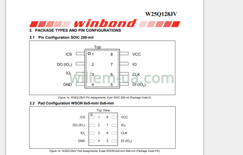

Добрый день! Возникла необходимость в приобретении программатора. Выбор пал на MiniPro TL866 II. Собственно вопрос:
Какие адаптеры необходимы для прошивки SPI в корпусе Wson 8x6 и 8x5 mm. ? Возможно ли это?
W25Q128JV и MX25L25673G (поддерживается согласно http://www.willem-ua.com/TL866II_Plus/TL866II_List.txt ) однако отсутствует поддержка данных корпусов.
Кому-нибудь удавалось прошить подобные микросхемы в корпусе Wson?

раздел адаптеров для TL866
ставим сортировку по возрастанию цены и идем в самый низ страницы.
раз
два
откройте даташит, и внимательно посмотрите на распиновку корпусов.
подумайте. для облегчения задачи, картинка.

Admin, Спасибо за ответ! Программатор заказал. Насчет адаптеров - на данный момент предпочту бюджетное решение.

Все правильно. если нет потока, то можно в случае с Wson корпусами, 8шт проводочков.. ножек обрезанных от кондеров электролитов.. припаянных к микросхеме, дабы получить
дип корпус, обойтись.
