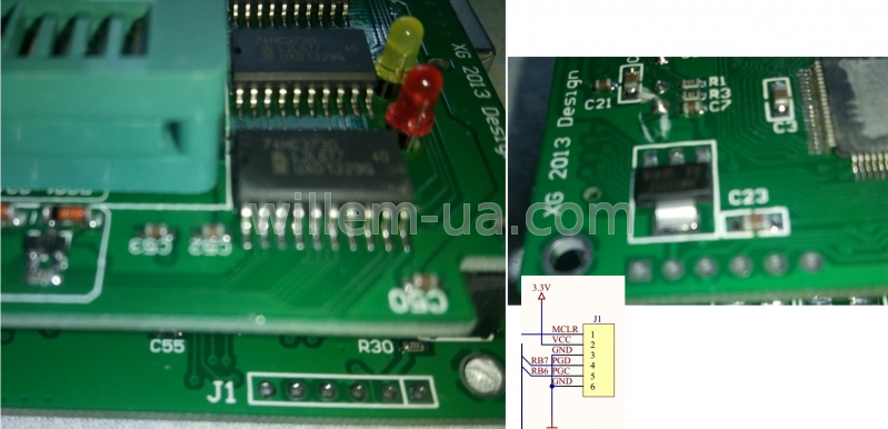

Подскажите пожалуйста:
1) существуют ли исходники софта TL866A?
2) поддерживает ли TL866A альтернативный софт.
3) можно ли самому добавлять кастомные правила прошивки микросхем?
4) существует ли способ заюзать разъём J1?
5) можно ли обшаться с флешкой контроллера s3f828b? Там слегка модифицированный i2c, с этим и связаны все предыдушие вопросы.

1) существуют ли исходники софта TL866A? - нет.
2) поддерживает ли TL866A альтернативный софт. - да
3) можно ли самому добавлять кастомные правила прошивки микросхем? - нет
4) существует ли способ заюзать разъём J1? - (если это разьем ICSP - да. гугл в помощь. Потеря гарантии и возможная блокировка программатора в будущем)
5) можно ли обшаться с флешкой контроллера s3f828b? Там слегка модифицированный i2c, с этим и связаны все предыдушие вопросы. - нет

Уважаемый Admin, спасибо за ответы.
Не подскажете ли, какой альтернативный софт поддерживает TL866A?
Я так понял, что J1 это нераспаянные пятачки, которые очень похожи на i2c для будущего развития, вот только надо бы научиться управлять ими программно.
Это ведь выгоднее, чем покупать программатор BeeHive для s3f828b за 46000грн...
