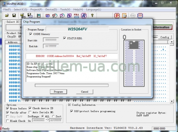

vancouverДата: Понедельник, 2014-12-08, 07:59 | Сообщение # 31
Извиняюсь, забыл прикрепить скрин ошибки
Прикрепления: 9967400.jpg (51.9 Kb)
AdminДата: Понедельник, 2014-12-08, 08:58 | Сообщение # 32
Сообщений: 2101
vancouver, софт переустанавливали?
На другом компьютере тоже самое?
Ну и самое главное, покупали у нас? Если да, сообщите номер заказа.
Если не у нас, не чем помочь не могу. Обратитесь к продавцу.

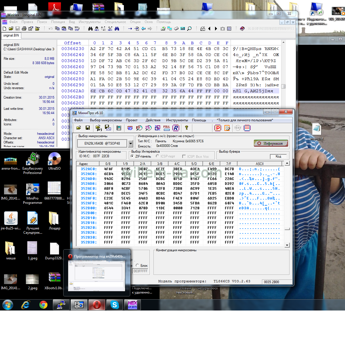

Доброй ночи!Админ а подскажите мне по программатору minipro 866cs.Флешь есть в списке поддержуемых,(cFeon en29lv640b и Eon en29lv640l),сливаю флеш в bin файл с рабочей и заливаю в новую флешь.Впаиваю и ничего не происходит!Так вот подскажите мне это косяк minipro или я что то делаю не так?При условии правильной контрольной суммы,тест ок!И еще почему id меняется сначала раз 5 хаотично,а потом становиться константой?В каком режиме ее лучше шить чтобы получить 100% клона флешь?Заранее спасибо за ваш ответ)))

kant0678, где стоит флеш? не в спутниковом тюнере?
если после записи, проходит верефикацию... то -
покурите Factory Security ID , User Security ID.
User Security ID
Данный программатор не умеет работать с данной областью памяти.
вопрос не понятен.
что имеется виду, под - в каком режиме?
выбираете микросхему с которой будете работать с списка.
выбираете нужный адаптер.
в программатор,
и работает.
читаем.
стираем.
программируем.
верефицируем.
таким образом мы получим 100% клон флеш, для всех случаев, которые не нарушают защиты от копирования, подделки и т.д.
а как обходить защиты и уловки, для раскода, нтв ... спутниковые тюнера.. ит.д.. это умение и знания мастера..
Минипро, вам не поможет.
kant0678Дата: Суббота, 2015-01-31, 22:05 | Сообщение # 38
Это комутатор dlink des 3028 , есть рабочий клон,с него и сливал флеш

AdminДата: Воскресенье, 2015-02-01, 00:09 | Сообщение # 39
Сообщений: 2101
Если программирование было успешно завершено, успешной верификацией, то содержимое микросхемы,
идентично содержимому буферу микросхемы.
Почему у вас после этого, не работает устройство?
Прошивка, которую сливали с рабочего "клона", все таки не подходит к этой версии железа, платы и т.д.
Может микросхему, плохо обратно запаяли, сопли и т.д.
Вопрос по программатору- ответ.
Повторюсь- если после программирования, проходит верификацию без ошибки- программатор записал в ис то что вы ему загрузили в буфер.
не больше не меньше.
а почему не работает после этого устройство, это не вина программатора.
kant0678Дата: Воскресенье, 2015-02-01, 00:14 | Сообщение # 40
спасибо вам большое) если не трудно взгляните - winHex слева minipro справа -файл открыт один и тотже.......почему у них разное окончание?

AdminДата: Воскресенье, 2015-02-01, 00:22 | Сообщение # 41
Сообщений: 2101
Вас не смущает то что вы сверяете данные по разным адресам???

AdminДата: Воскресенье, 2015-02-01, 00:32 | Сообщение # 43
Сообщений: 2101
не прикрепили.
но впрочем думаю и не нужно.
вот даташит http://www1.futureelectronics.com/doc....TCP.pdf
12 страница.
читайте.
думайте..
смогли ли вы прочитать с "клона" рабочего, что то.. коректнно... если стоит защита на ис?
Если микросхема защищена, Sector Group Protection
то не минипро, не другой программатор, вычитать коректно ее не сможет.
На то оно и защита.
kant0678Дата: Воскресенье, 2015-02-01, 00:34 | Сообщение # 44
извините чтото пошло не так.........Я новичек на вашем форуме......куда можно отправить файл?
AdminДата: Воскресенье, 2015-02-01, 00:35 | Сообщение # 45
Сообщений: 2101
ответ выше.
проблема не в программировании ис.
а в считывании.
