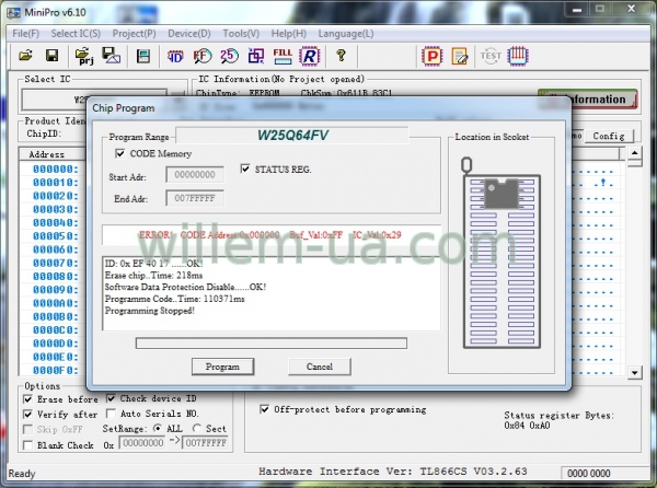

Помогите решить проблему с прошивкой. Недавно приобрел программатор MiniPro TL866cs. В первую очередь хотел прошить BIOS материнской платы Asus X55A. Интегральная схема Winbond w25q64FVSIG 1303. Серийный номер и данные с чипа читаются замечательно, а вот в момент записи в самом конце процесса выходит ошибка:
ERROR! CODE Address:0x000000 Buf_Va1:0xFF IC_Va1:0x44.
Кто-нибудь сталкивался с подобной проблемой? Что я делаю не так? Либо программатор пришел неполноценный?

vancouver, возьмите другую микросхему.
Ваша неисправна.

vancouverДата: Понедельник, 2014-12-08, 07:51 | Сообщение # 30
Admin, доброе утро!!
Сегодня попытался прошить другую микросхему WINBOND W25Q64FVSIG 1228 материнской платы ASUS X55V.
Ситуация аналогичная:
1) Считывается серийный номер чипа
2) Считываются данные с чипа
3) В самом конце процесса записи выходит ошибка: ERROR! CODE Address:0x000004 Buf_Va1:0xFF IC_Va1:0xF7.
Это случайное совпадение?
Был замечен интересный факт:
После считывания информации с микросхемы данные различаются постоянно. Так и должно быть?
