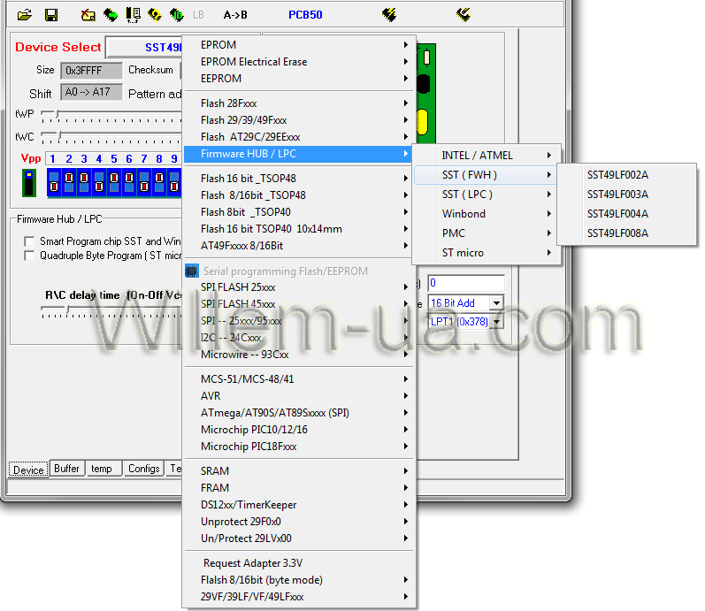

Почему немогу прошить W39V040FA, что не так делаю? cry
Читает и стирает, а непишет!
Делал все как здесь написано:
http://www.willem-ua.com/forum/6-63-1
http://www.willem-ua.com/forum/6-25-1
Прогер PCB5.0 V2-(шью через VMvare- поставил PCI-LPT? так как нет LPT порта)
Несмог в этих темах написать, незнаю как туда войти. wacko
Фто выкладываю:
Прикрепления: 7432284.jpg (82.0 Kb)
