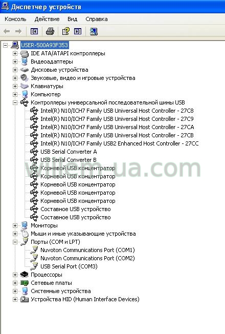

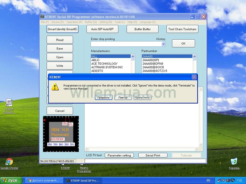

У меня такая проблема! После установки нового программного обеспечения на свой компьютер, который у меня специально для программаторов (он не очень мощный), для программатора RT809F, программа перестала видеть программатор! Что бы я не делал она с ним связь не устанавливает. При каждом включении предупреждает что связи нет с программатором и после нажатия кнопки ПРОДОЛЖИТЬ открывается в Демо Режиме. При этом программатор полностью определяется системой Windows, то есть в диспетчере оборудования программатор присутствует. Скрины прилагаю! Пытался связаться с производителем но там сайт весь на китайском языке, могли бы хотя бы английскую версию разработать! Помогите пожалуйста решитиь данную проблему!!!
На одном из интернет ресурсов нашёл отзыв еще одного пользователя RT809F с такой же проблемой. Он решил ее отпаиванием чипа 93С56А, он находиться рядом с USB гнездом на плате программатора, и полным стиранием этого чипа на другом программаторе (я использовал TL86.., не пишу полное название что бы не приняли этот пост за рекламу). Потом он советовал переустановить дрова программатора (я в частности переустановил windows? что бы оснавательно удалить драйвер плностью). Потом он устанавил драйвер программатора снова. Далее он подключил программатор на другом компьютере, заранее там установив программу от RT809F, и с меню SETTINGS выбрать пункт USB FIRMWARE REPAIR. И у него программа восстановила прошивку на программаторе. Потом он уже без проблем стал работать на прежнем компьютере с этим программатором! Я выполнил все как он написал но мне это не помогло. Так как что на моём компьютере что на другом компьютере графа USB FIRMWARE REPAIR в разделе SETTING не активна. Скриншоты прилагаю!
Сообщение отредактировал datiev - Четверг, 22.11.2018, 14:10 |
