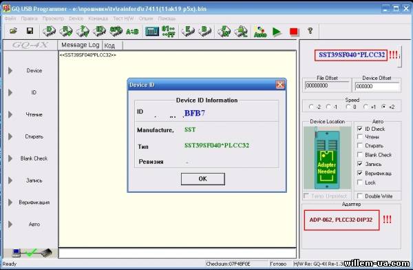

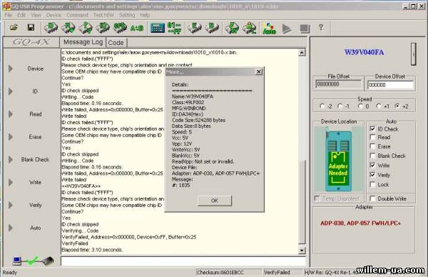

Имеется проблемма с GQ-4x при прошивке еепромов в корпусе PLCC-32 типа SST49LF002 (003, 004), Winbond W39V040FA ну и подобных, Выбираю производителя, название микрухи, подтверждаю выбор, прога прописывает адаптер вставляю адаптер а прогер. Вычитка данных происходит нормально, но микруха не прописывается в ID Смотрите фото 2. При попытке записи выдает сообщение см. фото 4 При нажатии на кнопку I выдает инфо по микросхеме (фото 5) Подскажите в чем может быть проблемма? Микрухи других типов шьет нормально МХ25 и другие... Тестируемые микрухи без проблем шьются на тритоне, другого переходника для проверки нет, от Тритона, незнаю, подойдет или нет.

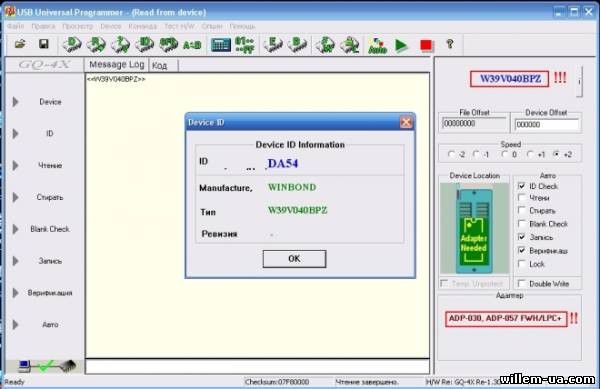

Во-первых, какой адаптер? Или PLLC32-DIP32 или FWH/LPC. Согласно подсказке
программатора. SST и Winbond отличаются. А, во-вторых, по первой фото - это
не ID. А без правильного ID программатор будет выдавать ошибки. Для примера:
Прикрепления: 8098129.jpg (32.7 Kb) · 7796056.jpg (32.7 Kb)

Если раньше работал, а сейчас не работает.. значит проблема в самом адаптере.
Грязные ноги колодки плсс32.
Пять штук транзисторов. проверить их.
Скорей всего колодка плсс32
