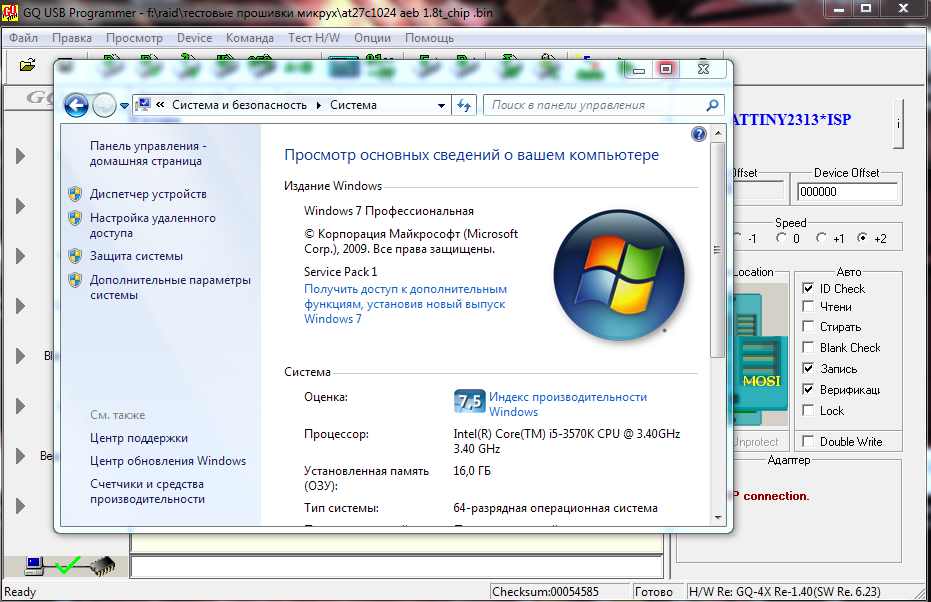

Программатору ремонт не нужен. Сегодня взял к себе на работу - поставил программу на ноутбук, поставил драйвера и программа увидела программатор[b].Дома стоит Windows 7 максимальна (64bit),на работе -Windows 7 начальная (32 bit).Так в чем все-же проблема? (но явно не в ремонте).
AdminДата: Четверг, 2013-05-23, 14:59 | Сообщение # 23
... Если вы до написания -
У меня такая же проблема как у Valerika.
Не сделали элементарных вещей.. не поменяли юсб шнур, не переустановил драйвер, не попробовали на другой машине, в этом не кто кроме вас не виноват. Я не телепат, чтобы определить это. Тем более, на первой странице темы, я это озвучивал. Читать лень?
Программаторы тестируются у меня на семерке 64 бита. И нет не каких вопросов, если вы намекаете на неработоспособность на 64 битной семерке.
Может обижу.. но скажу правду- в прокладке между монитором и стулом.
