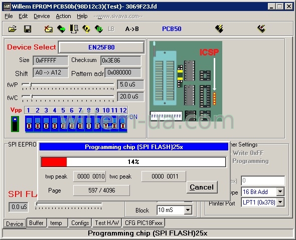

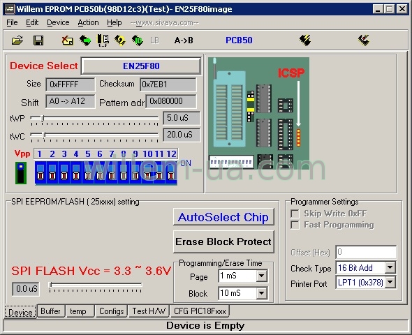

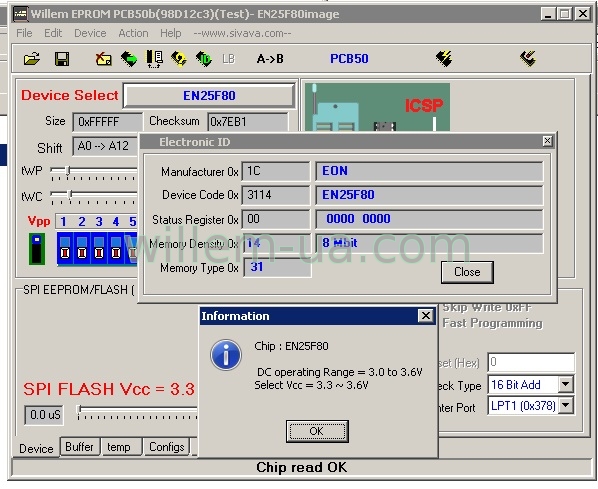

Добрый день! Я новичок в работе с программаторами, сразу предупреждаю...
Вроде все перечитал 2 раза, платформа Интел, LPT бортовой, Win XP SP3 x32, версия софта на скринах...
Определяется чип автоматически, стирается, erase chek ok, запись проходит на 100% и сразу ошибка check
Программатор Willem PCB5-F V2.1 Flash Gold
EN25F80 - 100HCP F80-100HCP 25F80
Добавлено (02.08.2014, 18:01)
Забыл добавить, после прошивки, считываю содержимое флешки, и там явно что то другое судя по содержимому в буфере.
Прикрепления: 0580415.jpg (59.2 Kb) · 2584604.jpg (105.6 Kb) · 5175742.jpg (118.2 Kb) · 4745734.jpg (117.8 Kb) · 5463637.jpg (120.9 Kb)

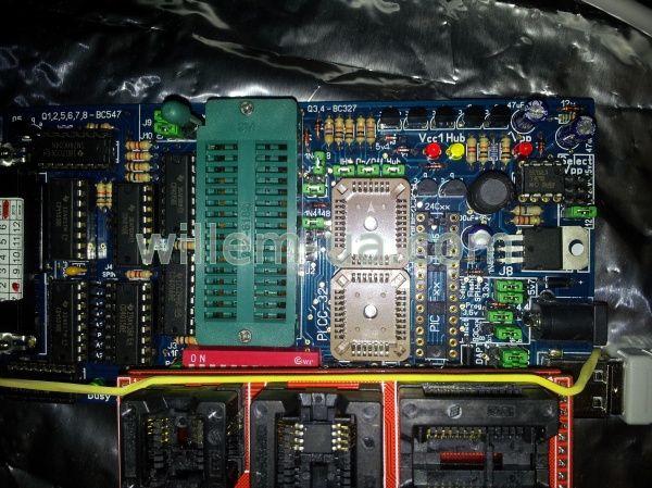

да.. и что это за желтый толстый провод???? на этой кратинке? http://willem.at.ua/_fr/4/s0580415.jpg ?
Зачем он там?
Что за адаптер? универсальный на все корпуса?
Может проблема в нем?
Одним предложением- отправляйте программатор, проверим.

и желтый провод тоже есть????
и адаптер карсненький???

адаптар зеленый
