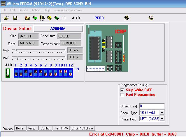

с флешью типа AMIC A29040B,тут вот какая штука,каким то образом я считал с неё содержимое
проверил на программе STK то что считал с неё,это прошивка DVD плеера,программа STK имеет такую
возможность проверить прошивку,так вот программа STK показала что прошивка рабочая,только я теперь
не могу эту прошивку,загнать обратно во флеш,выдаёт ошибку,со SPI флешами серии 25x80 и др. вроде пока проблем не испытывал.Подскажите если не трудно
Прикрепления: 6485475.png (18.3 Kb)

Почему используете софт 97 ?
Не пробывали на 98D12C3
При использовании софта 97 ( на скрине именно он), джампера поставили в его положение? (джампера J9 J10 )

Попробовал,сделал всё как вы сказали,использовал тот софт который вы мне рекомендовали
98D12C3 всё выставил,такая же байда выдаёт ошибку может по этому скрину вы что то сможете определить
я уже что то не понимаю в чём может быть дело,а что выбрать из выпадающих окон при выборе микросхемы
полное название моей AMIC А29040В-70 в списке её нет,это значит не поддерживает что ли?Но тогда и не считывал бы правильно ведь?
Прикрепления: 5940764.jpg (11.4 Kb)
Сообщение отредактировал Vitusha - Вторник, 2012-02-28, 01:39

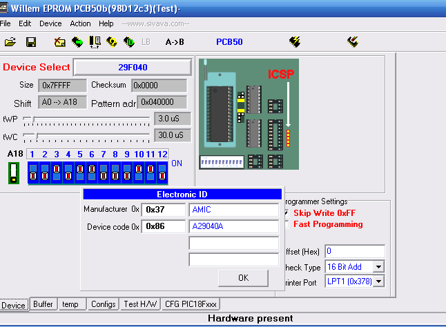

При нажатии на ID название отдаёт вроде неправильно,нет вы неправильно меня поняли,я не выбирал
А29040В,а програмируемая микросхема такая у меня,а при нажатии на ID отдаёт название А29040А

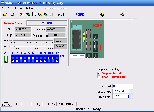

После стирания бланк тест проходит и внизу пишется Device Empty,чёрными буквами.

Сделайте скрин экрана когда он отдает ID, выложите сюда.

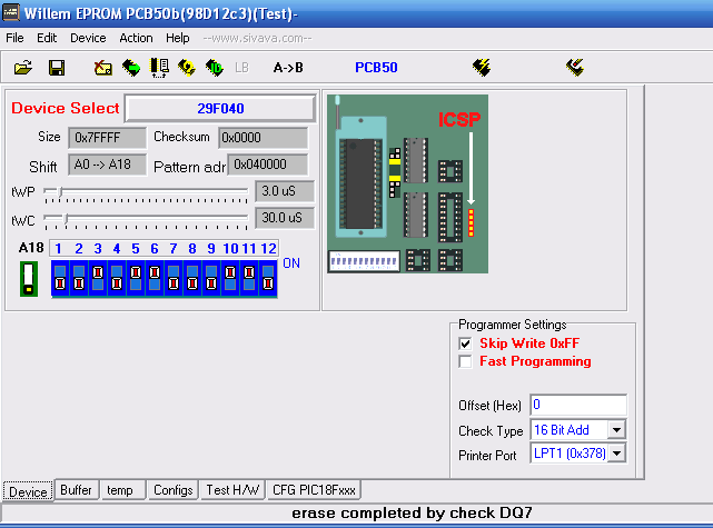

Перед внешним бп, попробуйте выбрать в софте 29F040 , вместо A29040B и сработать, определить ID, стереть , проверить на чистоту, записать.

Дмитрий вот все три скрина сделанные мною сегодня,при
программировании этой микросхемы,с внешнего блока питания,
и при питании от USB компа.Никаких изменений не произошло
всё так же.Device не хочет сдаваться.
1- Скрин ID, потом стёр,и сделал скрин после стирания,и скрин бланк теста,ну скрин ошибки вы уже видели,если надо сделать фото программатора,могу сделать,или поверите на слово что делаю всё правильно,я имею в виду диповские переключатели,и джампера,по крайней мере в соответствии со схемой которая выдаётся при выборе Дивайса,и то что написано в инструкциях по пользованию программатором,микросхема такая не одна их у меня три,и все одинаково себя ведут,но со SPI флешами нет проблем,стирает, записывает без проблем,потом пробовал 24С08,тоже нормально,вот только с этой загвостка и головная боль,уже голова кругом wink

Как я понимаю, она стерлась. и проверку чистоты прошла...
поставьте ис, выставьте все дипы, дажмпера, перед программированием.

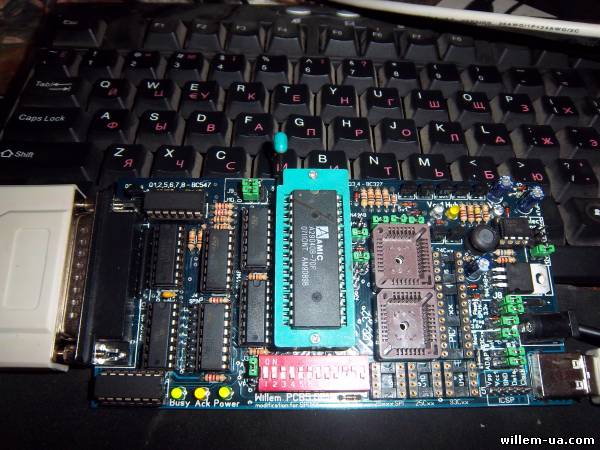

Сделайте фото прогера с вставленной ис в программатор.
Может все же где то что то неправильно.
фотка нормального качества что бы можно было разглядеть.
извиняйте за надоедливость... но иногда фото все решает.

VitushaДата: Вторник, 2012-02-28, 14:24 | Сообщение # 12
Сообщений: 35
Вот фото Дмитрий,может действительно я в джамперах запутался,дай то бог,если только это.
Прикрепления: 2353103.jpg (55.6 Kb)
AdminДата: Вторник, 2012-02-28, 14:37 | Сообщение # 13
Все правильно.
