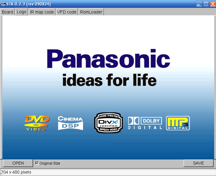

Вот логи другой программы,с помощью которой можно посмотреть прошивка считана
правильно или нет,если два окошка в центре проги зелёные,то прошивка хорошая, рабочая
если окошечки красные, то в прошивке проблемы,и размер прошивки тоже программа отображает
в окне ROM так что не знаю даже что и сказать,и где искать проблему.Может какя то и ИС в самом программаторе
неисправная,а на форуме я вообще не видел вопросов,по этой микросхеме похоже я первый столкнулся с этой проблемой.
Прикрепления: 9340789.png (22.0 Kb) · 4366619.png (116.9 Kb)
