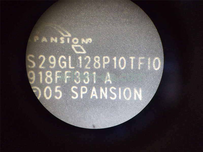

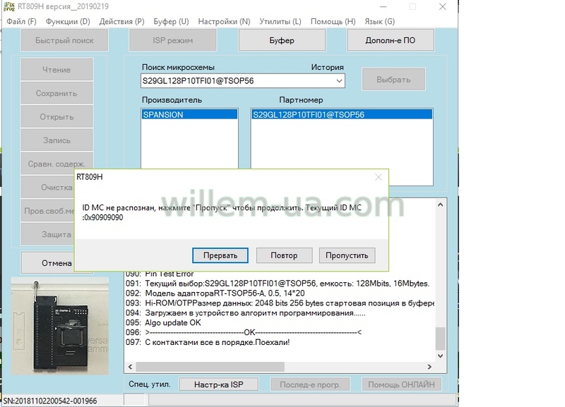

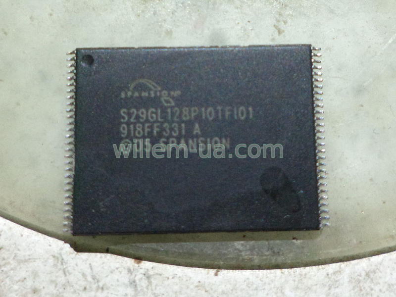

aybeenДата: Среда, 2019-02-20, 19:04 | Сообщение # 123
Всем привет!!! у меня такая ситуация , после обновление появился в поддержку мой чип s29gl128ptsop56
с радостю выбрал его нооооо это х--н выдает такую ошибку
Снимка из микроскопа
Прикрепления: 9430353.jpg (200.7 Kb) · 2425589.jpg (205.6 Kb) · 9558648.jpg (414.9 Kb)
Сообщение отредактировал aybeen - Среда, 2019-02-20, 19:26
AdminДата: Четверг, 2019-02-21, 11:32 | Сообщение # 124
Сообщений: 2071
Идентификатор неверен, чип поврежден или адаптер неисправен, или есть контакт где его не должно быть или нет где должен быть.
0x017E2101 is the correct ID
AdminДата: Четверг, 2019-02-21, 13:36 | Сообщение # 125
Сообщений: 2071
aybeen, попробуйте вернуть версию ниже. вот этим патчем.
и отпишитесь после проверки.

aybeenДата: Суббота, 2019-02-23, 08:42 | Сообщение # 127
Алилуя большой спасибо теперь читает
Chip pins contact is detected OK.
043: Chip ID verification OK.
044: Start writing chip......
045: Auto erasing...
046: Erase successfulЈ¬Elapsed timeЈє63.3 secondsЎЈ
047: Start writing...
048: Write successfulЈ¬Elapsed timeЈє29.64 secondsЎЈ
049: Auto verifying...
050: Verification successfulЈ¬Elapsed timeЈє2.975 secondsЎЈ
051: Elapsed time: 95.94 secondsЈ¬average speed of 349747 bytes/sec.
052: >------------------------------------OK---------------------------------------<

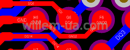

добавлена поддержка PC28F640P30TF@BGA64
обращаю внимание!
использовать адаптер RT-BGA64-01 с платой базой RT-BGA64-02 V2.0
так, же, можно использовать комплект Адаптер RT-BGA64-01 V1.0 11x13 + board RT-BGA64-02 9x9 10x13 10x15 EMMC , докупив к нему Плата база RT-BGA64-02 V2.0
если использовать RT-BGA64-01, нужно его переделывать.
If the client is using 01, the F6 ADV# of the chip needs to be connected to H6 VSS
Если клиент использует 01, F6 ADV # чипа должен быть подключен к H6 VSS
