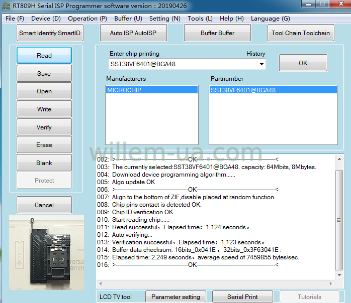

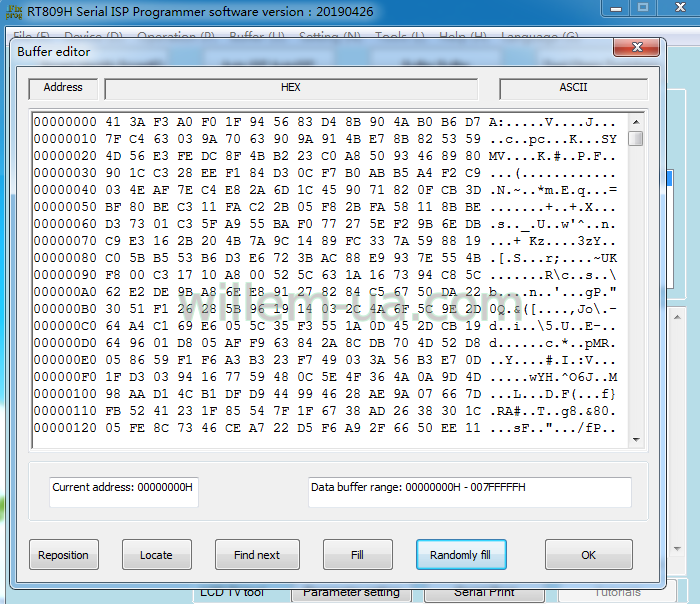

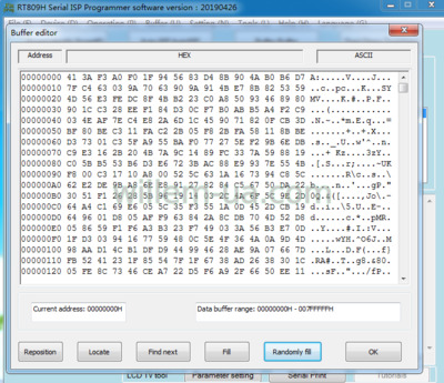

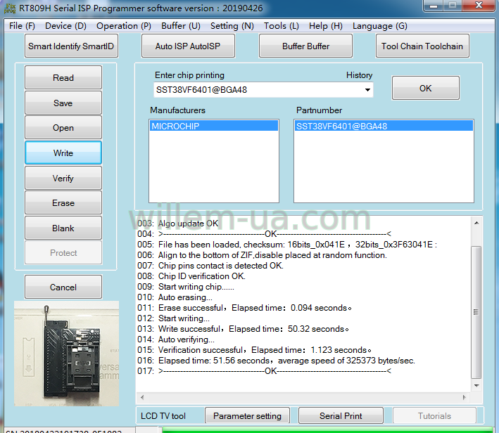

Отчет по SST38VF6401 BGA48:
на ID не ругается, если чип пустой читает нормально и открывает в редакторе.

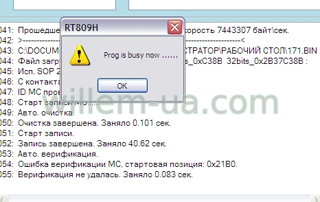

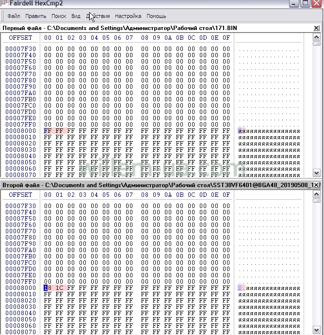

При записи рабочего дампа в конце выдает ошибку верификации и зависает прогер, а если потом считать записанное то с 8000 адреса есть отличия..(при условии если в настройках отключить верификацию, иначе не открывает редактор).
Если записываю случайные числа, к примеру забиваю весь буфер 1111 или 2222, то записывает нормально и читает записанное.
Рабочий дамп писать не хочет-в конце записи: ошибка верификации и зависает.
Помогает только передергивания питания и перезапуск софта.
Прилагаю фото отчет и один из дампов, которые пробую записать.
Этот же дамп минипро пишет без проблем.

obd2Дата: Среда, 2019-05-08, 13:52 | Сообщение # 155
вот дамп
(чипов пробовал записывать 3 штуки...)
Прикрепления: 8393163.jpg (401.4 Kb) · 171_ok.rar (1.35 Mb)

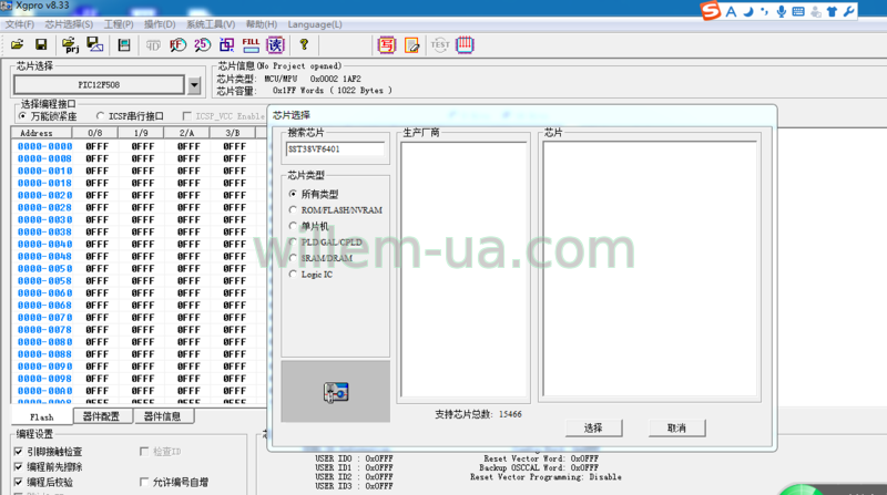

в минипро, даже в последней версии софта TL866II Plus нет в поддержке SST38VF6401 , не то чтобы в корпусе BGA48, но и вообще в любых корпусах
Как же у Вас получилось на минипро записать без проблем???

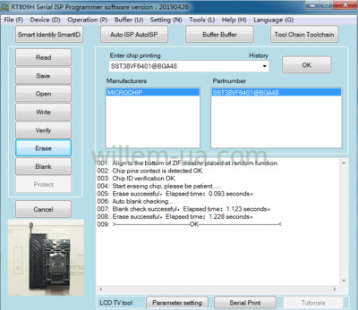

Я специально скрины отправил и написал что с контактами все ОК, чип (ID) - определяется нормально,
читается и пишется случайными числами тоже нормально... нолями и фками тоже пишется и читается без проблем.
Не пишет именно дампы нужные, один с которых я приложил.
Пусть его сам запишет в свой чип и покажет скрин с записанным и верифицированным.

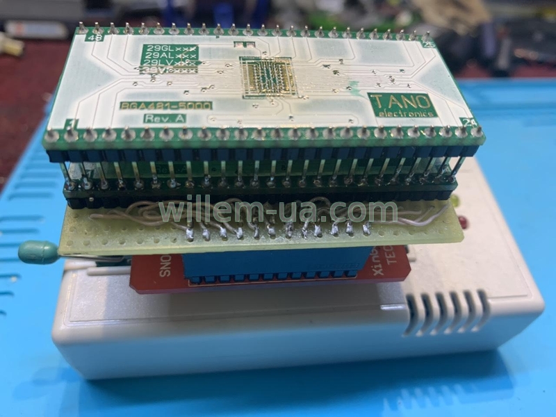

PS по мини про, то я вам как то в личке говорил, что пишу им выбирая 39VF, и еще переходник покупал у вас уже второй, так как первый отошел в мир иной от пайки)) , слепил бутерброд и им работаю пока..
вот фото того, что обещал показать, МОЖЕТ КОМУ ПРИГОДИТСЯ (распайка мгтф 1-1, 2-2 ....):
единственное что отключаю проверку ID и все работает.)

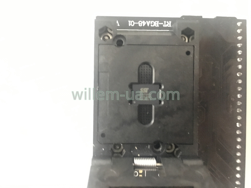

obd2, адаптер на RT809H применяете RT-BGA48-01 ?
AdminДата: Вторник, 2019-05-14, 08:17 | Сообщение # 163
посмотрите видео.
obd2Дата: Вторник, 2019-05-14, 17:44 | Сообщение # 164
Да то понятно что пишет случайные байты, я про это уже три раза говорил.
Пусть запишет мой дамп, что я прикрепил выше и покажет видео. Косяк именно при записи дампа-программы, а не в слепом наборе байт что он записал на видео.
В самом прогере я уже и кандеры по питанию поменял на электролиты и питание внешнее давал, результат один(.
Адаптер использую тоже купленный когда то у Вас - RT-BGA48-01, версию его не помню, не на работе сейчас.
AdminДата: Четверг, 2019-05-16, 09:42 | Сообщение # 165
RT809H-20190515-Patch.rar
obd2, проверьте пожалуйста по возможности.
Написали что уменьшили скорость работы с данной микросхемой и все правильно заработало.
видео от разработчика
