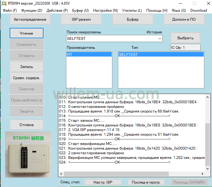

| SERGEY4273 | Дата: Среда, 2022-03-16, 17:19 | Сообщение # 316 |
Сообщений: 14
| Приветствую! Такая проблема,я раньше писал об этом и на Китайском форуме задавал вопрос ,ничего дельного не посоветовали. Бывает нормально проходит SELFTEST То не проходит второй пункт Запись - 2. VGA ISP разомкнут:11 4 15 Соответственно через VGA писать нормально не будет,пробовал на другом компе,тоже самое,переустанавливал драйвера не помогло, и главное это не постоянно бывает,так и не могу понять в чём дело, может кто сталкивался с такой проблемой? У меня установлена WINDOWS 10 X64, Может кто нибудь попробовать на своём программаторе у кого на компе WINDOWS10 X64 Пройти селфтест, будет ли он нормально проходить или также как у меня? Спасибо!
| ranc | Дата: Среда, 2022-03-16, 17:21 | Сообщение # 317 |
