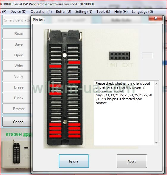

HarhasДата: Понедельник, 2020-08-17, 10:00 | Сообщение # 286
Сообщений: 42
Контактные вопросы по SST49LF008A @ TSOP40, с TNM5000
Прикрепления: 4858859.jpg (126.6 Kb)

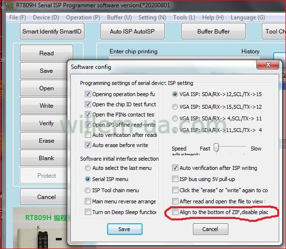

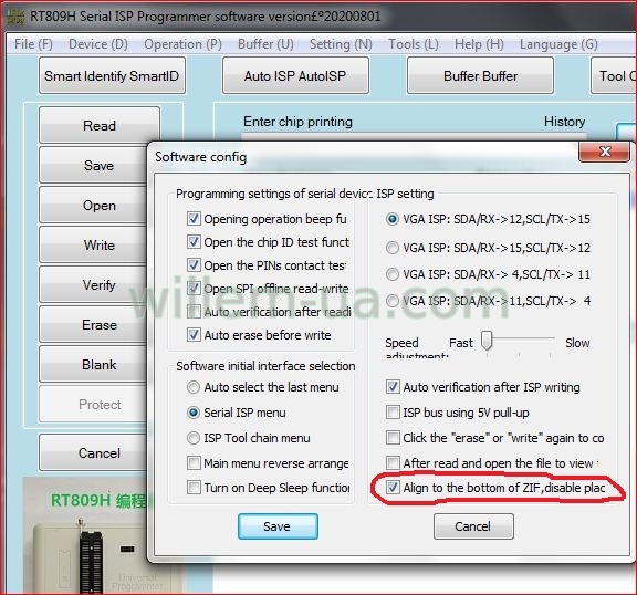

TygraДата: Вторник, 2020-08-18, 09:10 | Сообщение # 287
Доброго времени, скажите, почему после крайнего обновления перестал определять 25 серию spi? До этого все работало, откат не помогает.
HarhasДата: Вторник, 2020-08-18, 11:09 | Сообщение # 288
Сообщений: 42
Вам нужно снять флажок Выровнять по нижнему краю ZIF, отключить, как на картинках ниже
Прикрепления: 1010512.jpg (147.3 Kb) · 4668183.jpg (147.8 Kb) · 9107002.jpg (151.5 Kb)
Сообщение отредактировал Harhas - Вторник, 2020-08-18, 11:11
TygraДата: Вторник, 2020-08-18, 11:28 | Сообщение # 289
Harhas, это мне ответ? не нахожу флажка такого...
