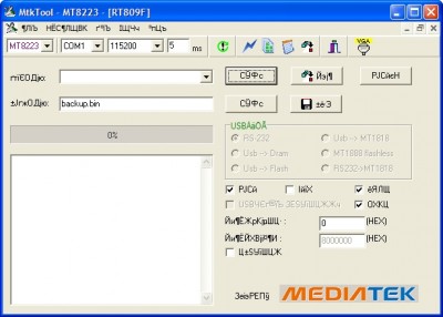

vladislav_Дата: Воскресенье, 2016-11-27, 20:15 | Сообщение # 40
ещё не плохо бы было попросить разработчиков до конца интерфейс перевести нормально , если здесь всё в принципе нормально читабельно
то дальше всё непросто
