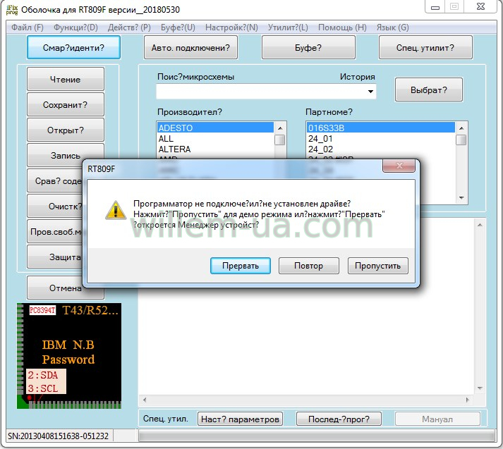

igorV999Дата: Воскресенье, 2018-07-29, 12:01 | Сообщение # 61
Обновление ставил это!
Прикрепления: 5965083.png (200.9 Kb)

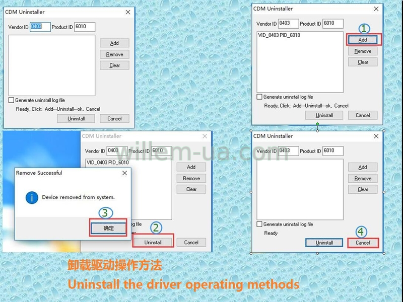

AdminДата: Воскресенье, 2018-07-29, 12:06 | Сообщение # 62
меню Setting
Uninstall USB driver
потом
Reinstall USB driver
если не поможет - удалить и заново переустановить.
при установке смотрим на эту картинку
Прикрепления: 4477787.jpg (293.2 Kb)
igorV999Дата: Воскресенье, 2018-07-29, 13:00 | Сообщение # 63
После удаления, переустановки драйверов нет результата. Переустановил заново программу и снова без изменений.
