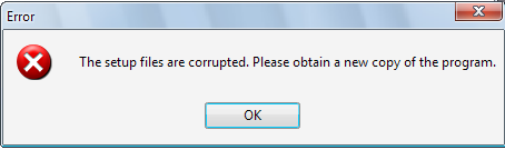

JlexaДата: Воскресенье, 2017-05-21, 06:58 | Сообщение # 41
Скачал, но после запуска вылетает ошибка.
Прикрепления: Error.bmp (179.9 Kb)
jigulinДата: Вторник, 2017-05-23, 10:27 | Сообщение # 42
Сообщений: 14
Такая же фигня. Может админ просветит в чем дело?
archangel_1Дата: Среда, 2017-05-24, 12:06 | Сообщение # 43
Запускайте от имени администратора
TihoniucДата: Среда, 2017-05-24, 15:23 | Сообщение # 44
Удалите китайские символы в названии архива и запустится.
JlexaДата: Среда, 2017-05-24, 15:45 | Сообщение # 45
Спасибо!
