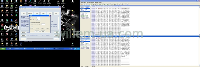

вот пример
TC58NVG1S3ETA00
то что файл 2 - на 2 мигагерцах считанна, будет работать без проблем, а то что на 4 смотри красным в самом начале.
Так вот если такой файл сохранить, просто будешь убивать аппараты

http://s019.radikal.ru/i601/1709/f8/a8a602d1478a.jpg
Добавлено (26.09.2017, 19:24)
но это еще нормально, а если брать 8 гиговую, вообще все плохо
Прикрепления: 1358313.jpg (129.8 Kb)
