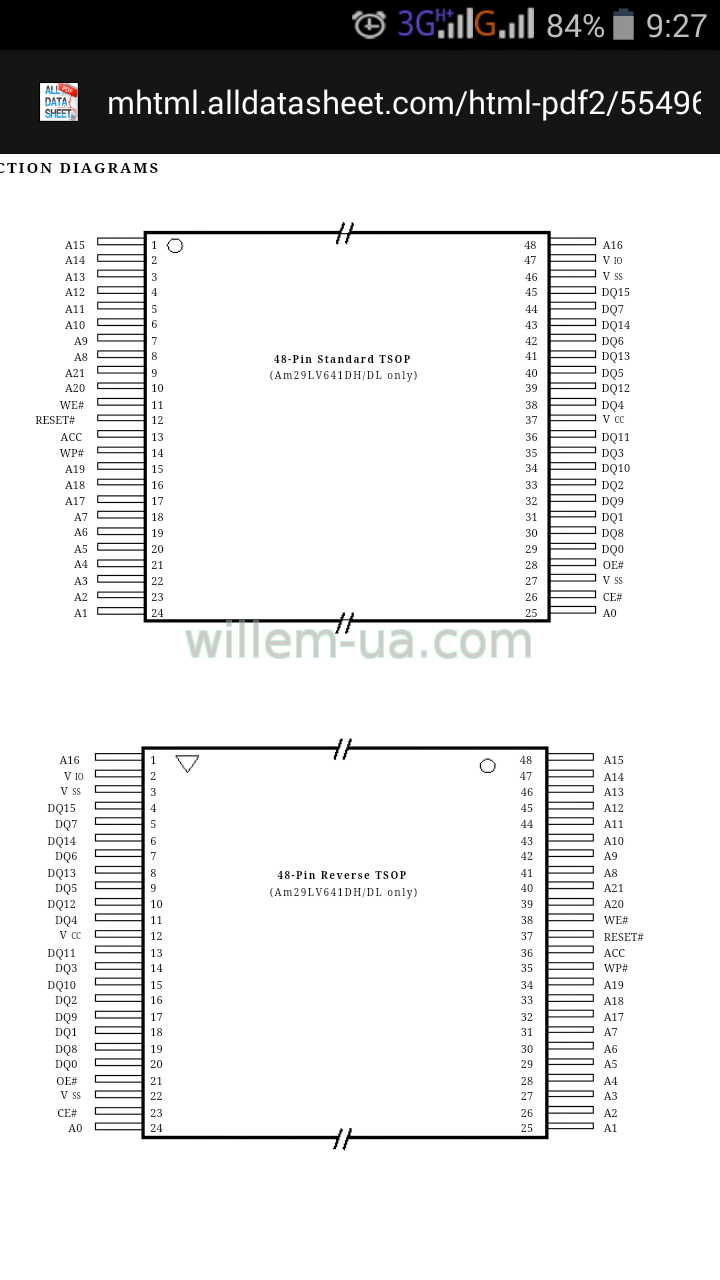

как то раз где то в даташитах на подобные микросхемы кстати в этом же корпусе я видел микросхему в 2х исполнениях так скажем прямой и зеркальной распиновки. разница была в названии микросхемы. та что с зеркальной распиновкой имела в названии префикс R. мож в этом дело? или адаптеру все равно прямая или зеркальная распиновка?
alimbekДата: Среда, 2016-01-27, 06:35 | Сообщение # 9
вот о чем я говорил
Добавлено (27.01.2016, 05:35)
может в этом дело?
Прикрепления: 0667298.png (139.2 Kb)
AdminДата: Среда, 2016-01-27, 11:27 | Сообщение # 10
Сообщений: 2077
да. перевернутая разводка.
конечно.
в этом и причина.

...ага. хотелось бы что проблема была только в этом. однако моя микросхема прямой распиновки не зеркальной как на картинке сверху а не снизу
AdminДата: Среда, 2016-01-27, 13:33 | Сообщение # 12
Сообщений: 2077
откуда такая уверенность что не зеркальной?

точка отчета на моей микросхеме как на картинке сверху. да и дорожки я вызвонил на плате где находятся пины Vcc Vss
