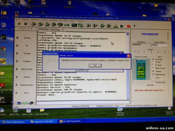

| Доброго времени суток. Имею таую досадную проблему не прошивается микросхема биоса Winbond W39V080FAPZ. Пораматор CQ-4x, колодка ADP-030, ноги на микрухе протер спиртом и почистил, думаю там проблем не должно быть, програматор новый ему день, плюс перед тем микросхему Winbond W39V40BPZ прошил нормально. ID микросхемы вот картинка стирание проходит без особых проблем, Blank check выдает ошибку на естестно при записи тоже происходит такаяже картина .

| Стирание не проходит. В микросхеме остается информация, отсюда и ошибка на бланкт тесте.
Пробуйте понизить скорость работы. начиная с +1 стирать, проверка банк теста. Если ошибка понижаем до 0.. и так далее до -2
На некоторых ис, подобного вида ( к примеру W39V080AP) программатор пишет Try to slowdown the speed when erasing if erase fail. (Попробуйте замедление скорости при стирании если стирания неудачу.)
Т.е, уменьшить скорость при стирании, имеет смысл.
Если не сотрется, положение на адаптере джамперов. пробуйте j3 в положении v1 и в пол. v2 j1 должен обязательно стоять на TrueUSB
j2 в верхнее положение
Если ноги ис чистые, колодка в адаптере чистая и вымытая спиртом... и не стирается, хотя работает без проблем (стирает, записывает, проходит верефикацию) в с микросхемой W39V40BPZ, однозначно, W39V080FAPZ проблемная, т.е неисправна.

| Спасибо за ответ. Действительно микросхемка проблемная, скорее битая. Нашел такую же и залил прошивку и она пошла на ура. Еще раз спасибо за ответ и помощь.
