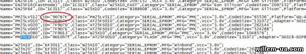

					 | Здравствуйте уважаемые участники форума.Имеется 2 микросхемы PM25LD010 и программатор GQ4,не могу понять как добавить микросхему в devices.txt откуда берутся значения ID? (рис1). На форуме MCUMALL нашел строчку с моей микросхемой (рис2). Вставил в свой device.txt , считываю id в программе,мне выдает (FFFFFF) (рис 3).Не стирает,не записывает,не вирифицируется.В даташите на микросхему нашет только это (рис 4,5).Может кто сталкивался.Опишите пожалуйста поподробнее что куда прописывать.Спасибо Добавлено (02.05.2013, 11:23) --------------------------------------------- чето скрины не всавляются

					 | на фото даташит у вас с PM25LV010
   А вам нужен на PM25LD010
   Попробуйте вот так
   Name="PM25LD010",ID="7F9D21",Class="AT25FS010",Category="SERIAL_EPROM",MFG="PMC",Vcc="3.6V",CodeSize="131072",Adapter="SOIC8-DIP8, ADP-004";
   Можно еще в софте выбрать PM25LV010   Нажать на кнопку ID   Посмотреть что напишет программатор в поле ID, и это значение поставить в строку что выше, в значение ID
   -Пример на фото

					 | В данном случае   Name="PM25LV010",ID="7F9D7C"
   second manufacturer ID (7Fh) first manufacturer ID (9Dh) followed by the device ID 7Ch
   в случае с 512
   Name="PM25LV512",ID="9D7B7F
   first manufacturer ID (9Dh) followed by the device ID 7Bh second manufacturer ID (7Fh)
   Как в конкретном ,случае, всегда можно выяснить по подобной с девайса.тхт
   Но не в ID дело. В данном случае.
   Не все можно добавить в ручном режиме.   Дело здесь не в айди, а в классе.
   вы попробуйте в айди, поставить FFFFFF   и сработать с ис.   Если даже будет ругаться на неверный айди, это не проблема по сути.. если продолжать, если класс подходит.. и есть возможность самого софта , то будет работать.
   Пробуйте   Name="PM25LD010",ID="7F9D21",Class="AT25FS010",Category="SERIAL_EPROM",MFG="PMC",Vcc="3.6V",CodeSize="131072",Adapter="SOIC8-DIP8, ADP-004";
   Name="PM25LD010",ID="7F9D10",Class="AT25FS010",Category="SERIAL_EPROM",MFG="PMC",Vcc="3.6V",CodeSize="131072",Adapter="SOIC8-DIP8, ADP-004";
   Name="PM25LD010",ID="FFFFFF",Class="W25X10",Category="FLASH",MFG="PMC",Vcc="3.6V",CodeSize="131072",Adapter="SOIC8-DIP8, ADP-004";
   Name="PM25LD010",ID="7F9D21",Class="W25X10",Category="FLASH",MFG="PMC",Vcc="3.6V",CodeSize="131072",Adapter="SOIC8-DIP8, ADP-004";
   Name="PM25LD010",ID="7F9D10",Class="W25X10",Category="FLASH",MFG="PMC",Vcc="3.6V",CodeSize="131072",Adapter="SOIC8-DIP8, ADP-004";
   Только по одной! По одной добавляйте в тхт.   Обязательно делать при выключеном софте!   добавили, сохранили, запустили софт, пробуем работать(не просто на определение айди.. а на стирание, банк тест, запись , верефикация).   Если не идет.. закрываем софт, открываем девайс тхт, удаляем что добавили, ставим новый, сохраняем , открываем софт и пробуем по новому...   и так пока все варианты не опробуем.
   Добавляйте ниже списка PM25LV****   с новой строчки
   Но повторяю... не всегда можно решить вопрос добавлением в девайс... иногда нужно вмешиваться в сам софт... посему добавится может и при выходе нового софта от производителя и будет работать.
