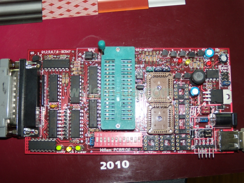

infotek | Дата: Среда, 19.08.2015, 16:27 | Сообщение # 1 |
Сообщений: 24
| память определяется, проверяется, но не стирается и не прошивается . ошибка. выкладываю фотки как стоят перемычки.
Admin | Дата: Среда, 19.08.2015, 16:29 | Сообщение # 2 |
Сообщений: 2018
| выложите фото адаптера, подготовленного к работе.
infotek | Дата: Среда, 19.08.2015, 16:31 | Сообщение # 3 |
Сообщений: 24
| вот
infotek | Дата: Среда, 19.08.2015, 16:32 | Сообщение # 4 |
Сообщений: 24
| вот еще
Admin | Дата: Среда, 19.08.2015, 16:34 | Сообщение # 5 |
Сообщений: 2018
| А21 А20 А19 соединить с программатором - разьем J4 (между лпт и зифом, чуть выше светодиода Busy.. )
infotek | Дата: Среда, 19.08.2015, 16:36 | Сообщение # 6 |
Сообщений: 24
| да там большая грибенка
Admin | Дата: Среда, 19.08.2015, 16:36 | Сообщение # 7 |
Сообщений: 2018
| да. каждый контакт, подписан на плате.
infotek | Дата: Среда, 19.08.2015, 16:37 | Сообщение # 8 |
Сообщений: 24
| так же по цифрам A21 я сажаю на A21 и так все три контакта?
Admin | Дата: Среда, 19.08.2015, 16:39 | Сообщение # 9 |
Сообщений: 2018
| А21 на А21 А20 на А20 А19 на А19
infotek | Дата: Среда, 19.08.2015, 16:43 | Сообщение # 10 |
Сообщений: 24
| а за что отвечают эти контакты?Добавлено (19.08.2015, 16:43) --------------------------------------------- вроде бы зашивается, но ошибка пока не вылазиет
Admin | Дата: Среда, 19.08.2015, 16:45 | Сообщение # 11 |
Сообщений: 2018
| дополнительные шины адресов. через зиф колодку 32, нет возможности без них подключить тсоп48... да и не только 48
infotek | Дата: Среда, 19.08.2015, 16:50 | Сообщение # 12 |
Сообщений: 24
| все прошилось, отлично, благодарю.
Admin | Дата: Среда, 19.08.2015, 16:51 | Сообщение # 13 |
Сообщений: 2018
| рад помочь.
