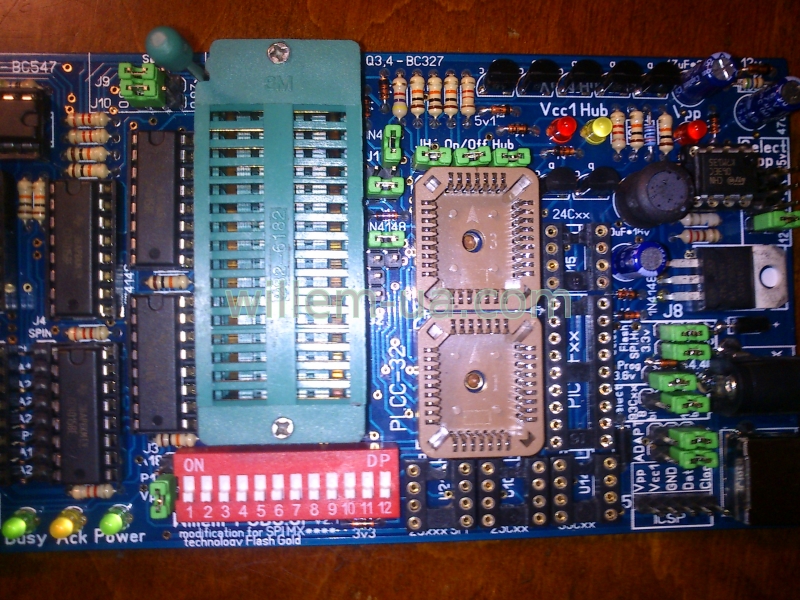

| Имеется проблема с записью W25X16. Стирается нормально, хоть и очень быстро, где-то 7 секунд. Проверка чистоты подтверждает успешное стирание. Запись проходит, проверка прерывается на позициях 0х0, 0х44, 0х100, 0х200. В чипе на этих местах или поврежденные данные или 0хFF. Положение джамперов во вложении.
При питании программатора от USB, Vcc=2,78-2,80V уровни DIO и/или CS при этом 3,4V. При питании от внешнего БП 12V 500mA, Vcc=3,0-3,1V уровни DIO и/или CS при этом 3,8V. С регистрами защиты записи пробовал spi_id_winbond.exe и разблокировку софта willem.

| переключите V.Prog на 4.4 в.

| Admin, пробовал, результат тот же. В общем зашить удалось при V.Prog 3,6, причина неудач непонятна, видимо очень капризная память(успешно прошилась два раза из пяти дней). Сначала успешно записал ESMT F25L16PA, а сразу после нее и W25X16 записалась без ошибок. Возможно был плохой контакт в переходнике, но ESMT он не мешал.

| Цитата успешно записал ESMT F25L16PA, а сразу после нее и W25X16 записалась без ошибок. Возможно был плохой контакт в переходнике, но ESMT он не мешал
Просто она была лучше вымыта и очищена о припоя и флюса.... посему контакт был хороший и все прошилось. Поставили снова винбонд, пошевелили контакты... и контакт улучился.
Ну и переходники.. адаптеры.. бывают разного качества.
Ощищайте ноги микросхемы, оплеткой, в обязательном порядке! Вымывайте спиртом или спец средством.
Если есть сомнение в контакте... есть адаптер под пайку, который исключает этот фактор.
ieshua | Дата: Воскресенье, 26.04.2015, 13:33 | Сообщение # 5 |
| Admin, Я как раз и использовал переходник под пайку, только собственного изготовления, первоначально флюс не использовал, потом отмывал спиртом, похоже на плохой контакт самой ножки. После прошивки ESMT болталась ножка переходника. Во всяком случае все удалось.
