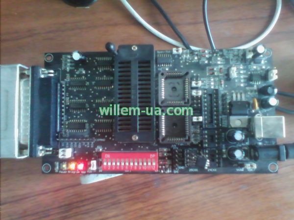

фото программатора подготволенного к работе и поставленной ис. подключенными кабелями.
хорошего качества, чтобы можно было расмотреть что и как включено.
CezarДата: Четверг, 08.05.2014, 13:25 | Сообщение # 3
Ниже фото!!!
Добавлено (08.05.2014, 12:25)
Ниже фото!!!
Прикрепления: 8657701.jpg (34.1 Kb)

globoДата: Четверг, 31.07.2014, 16:30 | Сообщение # 5
SST25VF016B - ГОТОВО!!
Цілий день потратив на даного звіра програматором PCB5.0F ПО 98D12С3., в Win7, підкидав різні напруги, батарейку біос - результату - 0. Стирає, але шиє з помилками. Потім загрузив операційку AlkidDVD (тобто Win XP) і прошив з першого разу!!! Напевно сімка по іншому працює з LPT портом.
