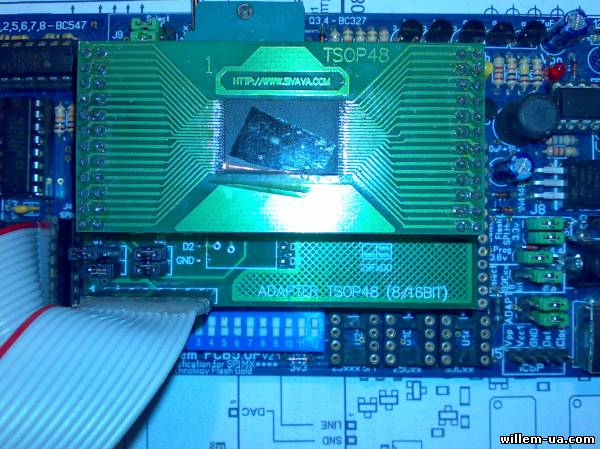

Alex455Дата: Четверг, 23.01.2014, 00:17 | Сообщение # 1
Доброго времени суток. Неполучается прошить 29LV800cttc -70. Панельку для прошивки использую TSOP48 под пайку, ADAPTER TSOP48 (8/16BIT), Willem PCB5.0F v2.1 снизу с транзистором. Софт 98D12c3. ID определяется как 0xC2 - MXIC (MACRONIX), 0xDA - MX29LV800T. Девайс выбран 29lv800. стирается, тест на чистоту проходит, при попытке прошить на 3% выдает ошибку error at 0x008000 Chip = 0x00 buffer = 0xC2 как старый чип, снятый с платы так и новый. Джампера на программаторе вроде правильно выставил, на адаптере тоже выставил как для 29F Немогу понять в чем причина? Помогите разобратся.

AdminДата: Четверг, 23.01.2014, 03:44 | Сообщение # 2
Сообщений: 2040
джампера на программаторе не правильно.
v.prog на 4,4 нужно.
на адаптере ставьте на 3в.
На программаторе вообще не трогайте не когда v.prog , он только для спи флешей, и то в исключительных случаях.
YuraTVДата: Четверг, 23.01.2014, 22:20 | Сообщение # 3
Сообщений: 19
Так судя по фото и DIP переключатель вообще никак не переключен
AdminДата: Четверг, 23.01.2014, 22:23 | Сообщение # 4
Сообщений: 2040
фото не сильно видно, отсвечивает переключатель дип..
но думаю ,если айди отдало правильно.. что описывает Alex455, все таки дип12 стоит правильно.
Alex455Дата: Пятница, 24.01.2014, 22:40 | Сообщение # 5
Спасибо большое за помощ. Да, действительно реально помог совет админа по поводу джампера v.prog. Теперь буду знать зачем он нужен. На моей картинке по установке джамперов он вообще отсутствует. При запуске софта выдало что флеш 3,3 ~ 3.6 вольта по этому я его и поставил на 3,3. После установки этого джампера все зашилось и прошло верификацию. Дип перекключатель стоит правильно. Еще раз большое спасибо за помощ.
